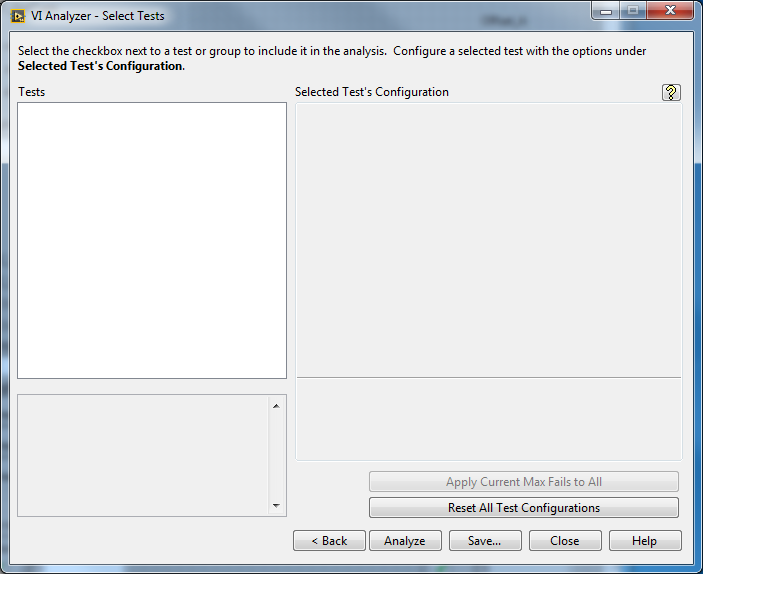

Hallo liebe User,
ich habe LV2014f1 installiert und jetzt fehlen beim Vi Analyzer die Tests!?
Kann mir jemand hierzu weiterhelfen. Vielen Dank

Hallo Y-P,
danke für den Link.
Das Problem war ebenfalls das kein Analyzer Toolkit installiert war.
Ich bin davon ausgegangen das dies in LV Entw.umgebung schon dabei ist.
Danke für den Link.
