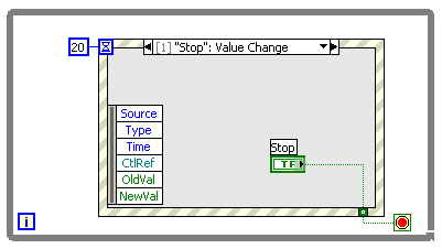

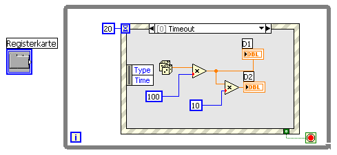

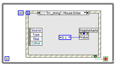

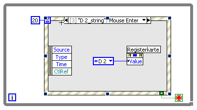

02.10.2007, 19:26
Visualisieren
Wenn du ein Tab-Control selber umschalten willst, dann musst du es natürlich als Control und nicht als Indicator einrichten.
Hier ein paar Screenshots des entsprechend modifiziertes Bsp. von Christian:
Anmerkungen: In den Time-Out-Case hab ich mal deine "simulierte Datenerfassung" getan, bestimmt nicht die endgültige Lösung. Und statt lokalen Variablen empfehle ich aus eigener schlechter Erfahrung (zumindest ab LV8.0) lieber die Property-Nodes beim setzen der Registerkarten-Seite.
MfG, Jens
