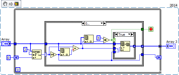

Hallo Lazy,
- bist du dir sicher, dass dein Array im Schieberegister in allen FALSE-Cases gelöscht werden soll?
- Wozu die (ungebremste) While-Schleife um den Code?
- Warum DeleteFromArray, wenn du eigentlich ArraySubset nutzen willst?
- Warum InsertIntoArray, wenn du eigentlich BuildArray nutzen willst?
Hast du dein VI wirklich ausgiebig getestet? Hmm
Vorschlag:
Wenn dein VI ein paar vernünftige Daten enthalten hätte, dann hätte ich meinen Vorschlag auch gleich testen können…

RE: Wert aus Array für Case Selection
Hallo Lazy,
so sollte die innere Schleife sein nach der Vorstellung von Gerd.
ich vermute, dass das Programm dann weniger Speicher und weniger Zeit benötigt.

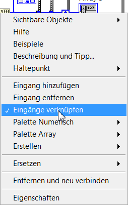

Wenn Du die Array erstellen Funktion verwendest musst Du die Eingänge verknüpfen.
Freddy
Sorry, habe den Vorschlag von Gerd nicht gesehen.
Hallo Gerd,
löscht sich bei Deinem Vorschlag nicht auch das Array sobald die innere If Anweisung false ist?
Freddy
Hallo Freddy,
Zitat:löscht sich bei Deinem Vorschlag nicht auch das Array sobald die innere If Anweisung false ist?
Nein: man beachte den Modus des Ausgangstunnels…

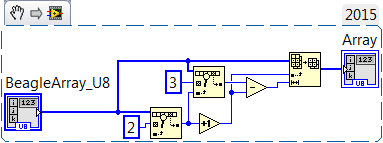

Mein Array ist zwar auch 1D - kommt aber in einer anderen Form vor, Zeilen und Spalten sind vertauscht. Ich habe das ganze mal angehängt. Array2 funktioniert, BeagleArray_U8 nicht.
Die Daten in BeagleArray_U8 sind echt eingelesene - ich weiß das ich ein 1D Array nicht transponieren kann - jemand eine Idee? Blink
Viele Grüße,
Lazy
14.0 .vi  indizierunggerdw.vi (Größe: 12,57 KB / Downloads: 176)
Zitat:Mein Array ist zwar auch 1D - kommt aber in einer anderen Form vor, Zeilen und Spalten sind vertauscht. Ich habe das ganze mal angehängt. Array2 funktioniert, BeagleArray_U8 nicht.
Ein 1D Array mit Spalten und ZeilenIsagnix_2
Beim ersten Durchgang steht da ein Index von 28. Dein Array geht aber nur bis 27.
Mach es doch einfach so:
