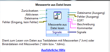

Hm Hm. Ich habe ein Frage bezüglich des XY-Graphen.
Ist es möglich mit einem XY-Graphen Daten aus einer Textdatei auszulesen und in dem XY-Graphen anzuzeigen?
Weil ich habe in der Labview Hilfe nur Möglichkeiten gefunden das über einen Signalverlaufsgraphen zu realisieren.
Warum ich das überhaupt brauche ist: Ich möchte eine konstante kurve anzeigen die sich nicht verändert, daher hatte ich die Idee über eine Textdatei mit den entsprechenden Messwerten sie darzustellen. Und neben an kann der User dann sein Hörvermögen testen. So sieht man dann die feste Hör (norm) Kurve und die Hörkurve welche der User wahr nimmt.
Bitte um Hilfe.

Hallo Felix,
schön, dass du deine Aufgabe nochmal umformuliert hast. Aber meine Fragen hast du damit nicht beantwortet...
Zitat:Ist es möglich mit einem XY-Graphen Daten aus einer Textdatei auszulesen und in dem XY-Graphen anzuzeigen?
Ja.
Beispiel:
Du musst nur die entsprechenden Konstanten/Rnd()-Funktion durch deine Textdateien und Messwerte ersetzen Smile

Ich weiß das BMP Dateien ziemlich groß sind. Aber das die verboten sind nicht! Naja habe das Bild jetzt als PNG abgespeichert.
Ich hatte nämlich die Idee es hier mit zu realisieren.
Aber ich bekomme keine Verbindungen hin. Zudem gibt mir Labview auch nur Hilfe bei dem Messwerten aus Datei lesen für Signalverlaufsgraphen
