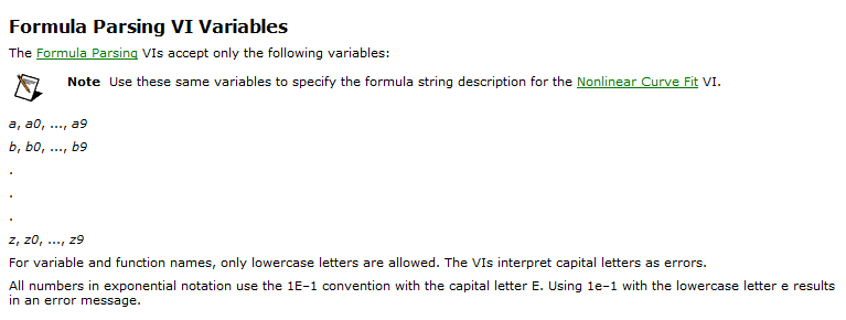

RE: Werte per "nichtlinearer Kurvenanpassung" fitten und darstellen
Es geht noch ein weiter, die Variablen Namen müssen der folgenden Konvention entsprechen (s. Hilfe):

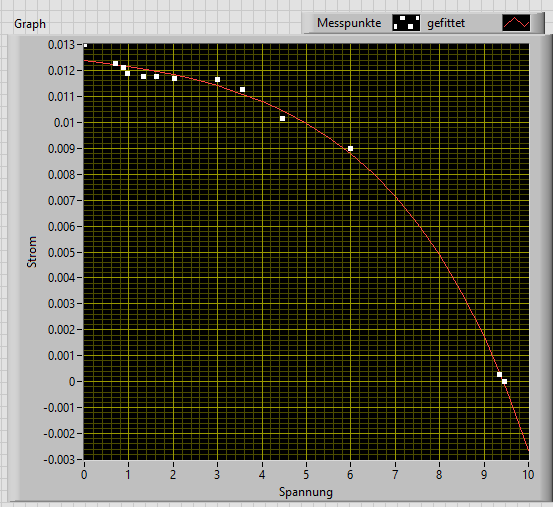

Die richtige Gleichung wäre:
I = Iph−I0*(e^(u/ut)−1)
Sie ist eine Exponentialfunktion vom Typ
f = a*exp(b*x) + c
(a Amplitude, b Dämpfung, c Offset)
Dafür gibt es die Funktion "Exponential Fit", man muß sich also diese andere Fitfunktion gar nicht antun.
Hier das Ergebnis:
Die erhaltenen Koeffizienten a,b,c in die gesuchten Koeffizienten Iph, I0 und ut umzurechnen: das schafft ihr doch hoffentlich alleine, oder?
Vielen Dank, mit soviel Resonanz hätten wir garnicht gerechnet! Guru2 Guru2
Mit dem exponantial Fit klappt das ja gut. Das hatten wir so ähnlich auch schon mal probiert gehabt, aber wohl die Parametergrenzen falsch gesetzt und dann irgendwann nach einer anderen Lösung gesucht. Das mit der Gleichung ergibt natürlich auch Sinn Wall
Also nochmal vielen Dank, ihr habt uns sehr geholfen unsere Projektarbeit auf einen guten Weg zu bringen. Den Rest schaffen wir (hoffentlich Wink ) allein.
