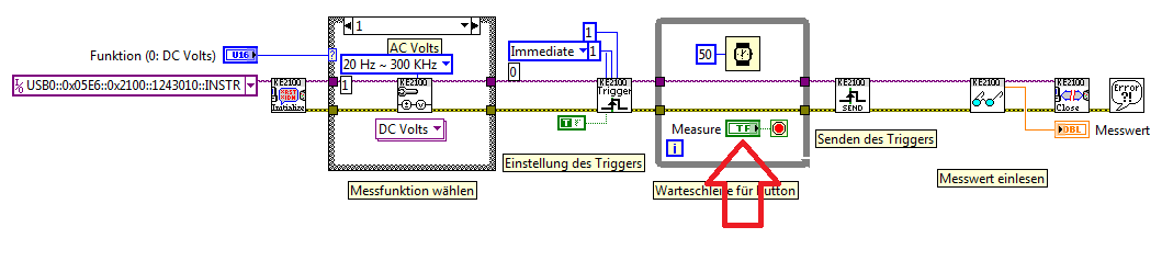

Wie zwei baugleiche Messgeräte über USB ansprechen.
so langsam schein es wirklich zu funktionieren.
Ich kann bei de Messergäte einzeln ansprechen und bedienen.
Leider lässt sich mein schönes Ausleseprogramm nicht als SubVI umwandeln, da der "Messen"-Button in einer While-Schleife sitzt.
Im Anhang habe ich das problem gekennzeichnet.
Könnt ihr mir sagen wie ich das hinbekomme????
Weil den Taster einfach rausziehen geht leider nicht.
hallo
machst dir ein Property node (value) eines Boolean und ziehst dann deine Referenz des Button ins subVI hinein.
