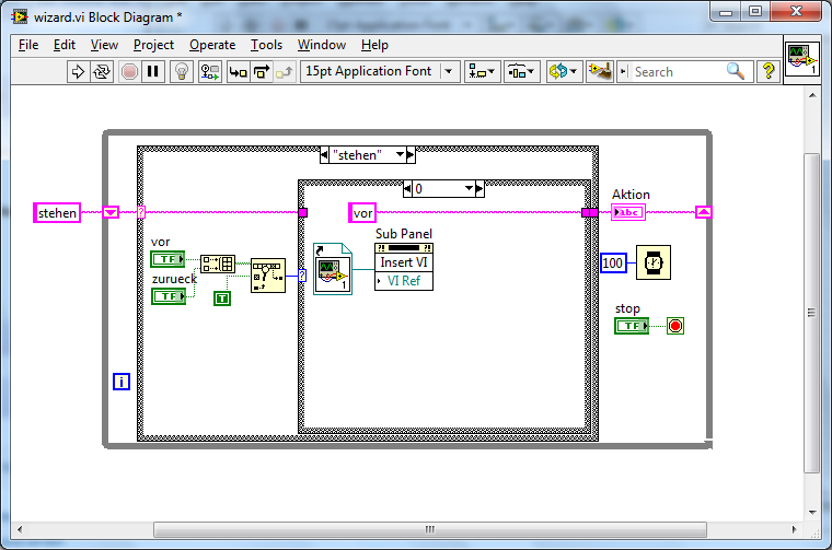

Zu meiner Frage, ich möchte gerne ein Wizard erstellen. Und zwar soll der Nutzer einige Angaben machen bzw. auswählen, welche dann zum Schluss des Wizards als Überblick angezeigt werden sollen.
Auch soll der Nutzer zwischen "Next" und "Previous" wählen können, um sich durch das Wizard navigieren zu können.
Habe es zwar schon erstellt jedoch klappt es nicht ganz, denn für jeden Schritt habe ich ein separates VI erstellt und das scheint mir nicht sehr effektiv zu sein.
Gibt es eine andere effektivere Möglichkeit solch ein Wizard zu erstellen?

Klingt doch gar nicht sooo schlecht.
Jetzt die einzelnen VIs z.B. in einem SubPanel eines "Main-VI" anzeigen, in diesem Main-VI eine schöne State-Machine zum Vor- und Zurückspringen einbauen, und du bist quasi "fertig". Wink

Hallo nochmals,
sitzte schon über eine Stunde dran und bekomms nicht hin.
Für zwei VIs klappt es wunderbar (vor und zurück) ich weiss aber nicht wie ich die anderen einbauen soll.
Ich hoffe Ihr könnt mir einen Tipp geben oder ein Beispiel nach dem ich mich richten kann.

Mit dem Subpanel wärs ein saubere Lösung, jedoch denke ich, dass ein Anfänger damit überfordert ist. Anbei ein kleines VI, welches einen einfachen Wizard darstellen könnte. Jeder Schritt ist dabei mittels einer separaten Seite einer Registerkarte realisiert. Die Eingabeelemente könnten auf jeder Seite wiederum in ein durchsichtiges Cluster gebündelt werden, so dass sich die Daten leicht handeln lassen und das VI übersichtlich wirkt.

Vielen Vielen dank, damit komm ich momentan besser klar.
Danke, versuche es damit mal umzusetzen.
