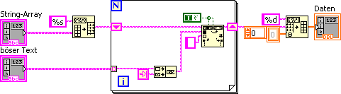

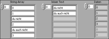

ist es möglich aus einem String-Array Wörter herauszufilern bzw. zu löschen, da eigentlich nur Messwerte enthalten sind, außer 3 Wörter, die eben raus müssen.
Es müsste also irgendwie eine Abfrage erfolgen. Die Funktion "Keine Zahl/Pfad/Refnum" konnte mir da leider auch nicht weiterhelfen.
Mit den Werten soll später gerechnet werden und dann in einem Diagramm dargestellt werden. Die enthaltenen Wörter verfälschen natürlich das Diagramm.
Habt ihr da eventuell eine Lösung?

Hallo syntec,
bei solchen Aktionen kommt es natürlich auf die Kenntnis der genauen Ausgangssituation an, damit die Konvertierung Erfolg hat.
Anbei ein Beispiel wie es klappen könnte
Lv85_img
Sonstige .vi  syntec_Textfilter.vi (Größe: 13,21 KB / Downloads: 242)
viel Erfolg
