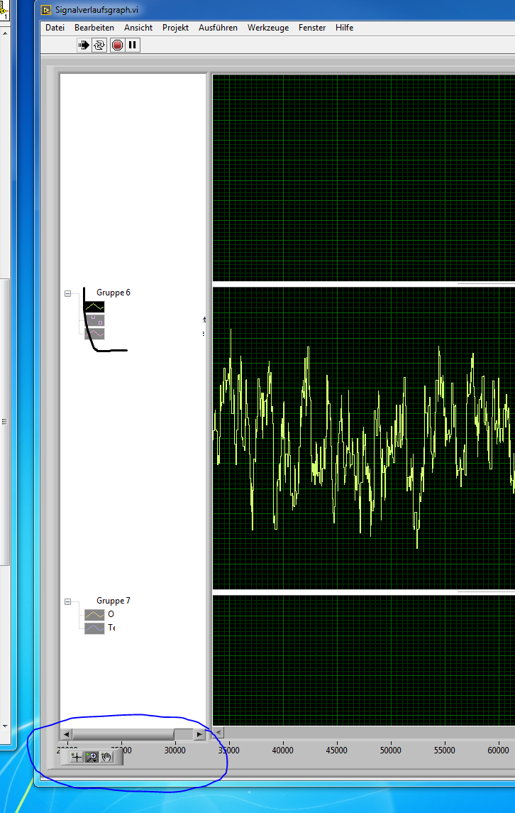

manchmal wandert bei mir die X-Achse vom Mischsignalgraph einfach nach links und man muss das Programm komplett neu starten. Ich nutze Labview 2014 mit allen aktuellen Patches. Was könnte die Ursache dafür sein? Ist das eher ein Bug oder ein Programmierfehler von mir?
Im angehängten Bild kann man das sehen, wie die X-Achse weggewandert ist.
Für eine Antwort wäre ich sehr dankbar.

Ich tippe eher auf einen Bug in LabVIEW. Aus persönlicher Erfahrung kann ich es aber nicht bestätigen. Ich bin nie warm geworden mit dem Mischsignalgraphen und meide ihn weiterhin wie die Pest, denn irgendetwas geht unter Garantie immer nicht.
Dann mache ich mir lieber die Mühe und passe mehrere Graphen aufeinander an, wenn es sein muss.

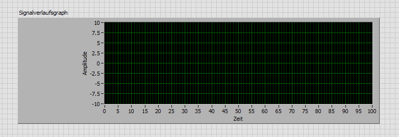

Wenn ich bspw. Drehzahlen und Drehmomente vergleichen will und die Werte exakt zu den gleichen Zeiten sehen möchte, dann müssen sie direkt übereinander liegen. Im Mischsignalgraphen kann ich dazu unterschiedliche Plots mit verschieden skalierten Y-Achsen einrichten. Nehme ich normale Signalverlaufsgraphen, dann passiert es mir manchmal, dass bei dem einen Graphen der sichtbare Bereich auch verschiebt und ich sie nicht exakt aufeinander einstellen kann. Ebenso die Zoomfunktion. Will ich in der x-Achse zoomen, dann ist es toll, wenn alle Graphen im Mischsignalgraph mitgezoomt werden. Wie das bei einzelnen Signalverlaufsgraphen gehen könnte, das weis ich noch nicht. Kannst Du mir da einen Tipp geben?
Im angehängten Bild sind so zwei nicht exakt übereinstimmende Graphen zu sehen. Wenn ich wüsste, wie ich sie exakter anordnen kann, wäre das super.

Pack beide Plots in einen Graph und verteile sie auf unterschiedliche Y-Achsen...

das wäre auch eine Lösung. Aber was machst Du bei 30 Messgrößen, die zu beobachten sind während eines Versuchs und dann noch unterschiedliche Einheiten haben (Drehzahl, Drehmoment, Strom, Spannung, Temperatur ...)? Wenn man zB. zu einem bestimmten Punkt mal Moment und Drehzahl braucht, dann an einer anderen Stelle die direkten Werte für Strom und Drehmoment etc., dann kann man das wunterbar in dem Mischsignalraph übereinanderlegen, überall einheitlich hineinzoomen. Wenn ich alle Größen in einen Graphen reinmache mit zig Y-Achsen nebeneinander, dann ist das für den Anwender nicht besonders toll. Der Mischsignalgraph hat sich irgendwie bei uns beliebt gemacht, leider ist er unzuverlässig, was der Grund für die Erstellung dieses Threads war.
Mit den Signalverlaufsgraphen war es mir früher nie gelungen, sie exakt übereinander zu legen, wenn sie mal verschoben sind. Echt blöd, dass der Mischsignalgraph so unzuverlässig ist, an sich ist es eigentl. eine tolle Sache, wenn es funktionieren würde.

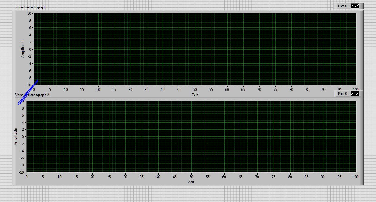

Zitat:Wenn ich wüsste, wie ich sie exakter anordnen kann, wäre das super.
Nur eine Idee, die du ausprobieren darfst:
Erstelle zwei Graphen übereinander. Nun mache bei beiden den Plotbereich kleiner, sodass die Y-Achse deutlich mehr Platz zur Verfügung hat:
Nun sollte die Y-Achse beim autoskalieren nicht mehr bewirken, das sich der Plotbereich verschiebt…
(Außerdem gibt es eine Property für die Größe des Plotbereichs.)

(09.04.2017 17:56 )GerdW schrieb:  Erstelle zwei Graphen übereinander. Nun mache bei beiden den Plotbereich kleiner, sodass die Y-Achse deutlich mehr Platz zur Verfügung hat:
Ganz wichtig: unter den Einstellungen unter Advanced das "Auto Adjust Scales" deaktivieren!!!
