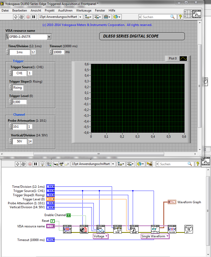

12.02.2015, 10:08
kadke Offline
Beiträge: 30
Registriert seit: Nov 2014
RE: Yokogava DL850EV
hallo
habe mir jetzt den Treiber runtergeladen.
Leider kommt immer dieser Fehler.
Ich wei? nicht warum, da ich die Timeout Zeit auch schon von 10s auf 100s
gesetzt habe
12.02.2015, 10:17
Beiträge: 17.498
Hallo kadke,
funktioniert der Rest?
Kannst du das Yokogawa korrekt ansprechen? Reagiert es auf Befehle?
Lt. Fehlermeldung ist das Oszi mit Messen beschäftigt. Wartet es evtl. auf einen Trigger?
12.02.2015, 10:28
kadke Offline
Beiträge: 30
Hallo GerdW,
Ja das Oszi arbeitet auf diesem sieht man das der Auto Setup läuft,
und dann blinkt am Oszi auf_ Waiting for Trigger,
du hast also recht, wie kann ich das beheben?
Wenn ich das VI laufen lassen bekomme ich aber auch diesen Fehler:
" YKDL850 Wait for Acquisition Complete.
Timeout expired before operation completed"
Muss ich da noch was einstellen?
12.02.2015, 10:31
Beiträge: 17.498
Hallo kadke,
Zitat:"Waiting for Trigger" … "YKDL850 Wait for Acquisition Complete"
Das beide Meldungen zusammenhängen (könnten), ist dir also nicht selbst aufgefallen?
Zitat:wie kann ich das beheben? … Muss ich da noch was einstellen?
Wie du dein Oszi einstellen musst, sollte im Manual beschrieben sein. Hast du das gelesen?
Auf alle Fälle sollte man dem Oszi mitteilen, dass es nicht (ewig) auf einen Trigger warten sollte, wenn man kurzfristig Messdaten haben will…
12.02.2015, 11:03
kadke Offline
Beiträge: 30
Manual weiß ich wie ich das Oszi einstelle.
Zitat: Auf alle Fälle sollte man dem Oszi mitteilen, dass es nicht (ewig) auf einen Trigger warten sollte, wenn man kurzfristig Messdaten haben will…
Kannst du mir bitte sagen wie ich dem Oszi über Labview sagen kann das er nicht (ewig) auf den Trigger warten soll?
12.02.2015, 11:22
Beiträge: 17.498
Hallo kadke,
"Manual" = Handbuch = Bedienungsanleitung. Einfach dort mal nachlesen!
Zitat:wie ich dem Oszi über Labview sagen kann das er nicht (ewig) auf den Trigger warten soll?
Im Handbuch lesen, wie das Osiz eingestellt werden muss.
Dann im Handbuch lesen, wie die Befehle für diese Einstellungen lauten.
Dann diese Befehle an das Oszi schicken - entweder gibt es im Treiber schon ein VI dafür oder du musst dir selbst eines basteln…
