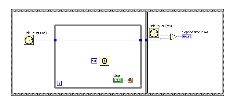

Hier mal ein simples Beispiel:
Wenn du das ein wenig aufbohrst, kannst du dir die aktuell verstrichene Zeit leicht anzeigen lassen...
