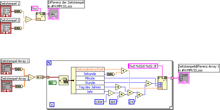

ich habe folgendes Problem, ich möchte bei einem bestimmten Ereignisen den Zeitstempel abspeichern und anschließend die differenzen berechnen. Die Ausgabe sollte dann in HHH:MMConfusedS,SSS erfolgen.
Irgendwie bekomme ich das mit diesem Format nicht hin (> 24 h).
Kann mir jemand einen Anhaltspunkt geben?

Einfacher Ansatz:
Von der 24h-Darstellung ins Unix-Timestampformat(Uint32) wandeln und von einander abziehn ,)
Danach kannste die Differenz wieder ins 24h-Format bringen und dem User ausgeben..

Anbei kleines Beispiel, wobei der Zeitstempel in DBL konvertiert wird, was jederzeit maximal gut funktioniert.
Lv82_img
Sonstige .vi  Relative_Zeit.vi (Größe: 14,4 KB / Downloads: 294)

' schrieb:... Die Ausgabe sollte dann in HHH:MMConfusedS,SSS erfolgen...
Konnte Lucki-Variante noch nicht bewundern (Version....vermutlich 1. Variante)... will jedoch wieder was loswerden (2. Möglichkeit ein bisschen mathematisch verspielter...)
Lv80_img
Sonstige .vi  ZeitstempelDifferenz_formatieren_LV80.vi (Größe: 18,75 KB / Downloads: 261)

Danke für eure Hilfe!

' schrieb:[Konnte Lucki-Variante noch nicht bewundern
Die ist mir aber enorm wichtig, deshalb habe ich obiges VI sofort umgestellt aufLv82_img
