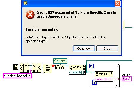

Hallo allerseits,
ich möchte auf bestimmte Controls zugreifen die in einem anderen Vi liegen.
Ich bekomme immer einen Fehler und weiss nicht woran es liegt.
Ich habe mal ein Bild davon geschossen.
Hat da jemand eine Erklärung dafür?
Grüsse
GT123

Du holst dir eine Referenz auf ein VI und wandelst diese Refnum in eine Panel-Refnum um! Kein Wunder, dass du einen Fehler bekommst!
EDIT: So:

Versuch es mal mit einem VI-Property-Node, dann sollte es gehen. Achtung, wenn du in deinem SubVI eine Registerkarte hast werden von diesem die Elemente nicht mit übernommen, dafür musst du dann noch selbst sorgen.

ich dachte ich greife mit dem "To More Specific Class" auf eine darunterliege Ebene der Hierarchie zu, und nicht
das was umgewandelt wird. In dem Fall habe ich es noch nicht 100%ig verstanden, zumindest geht es jetzt aber, danke.
