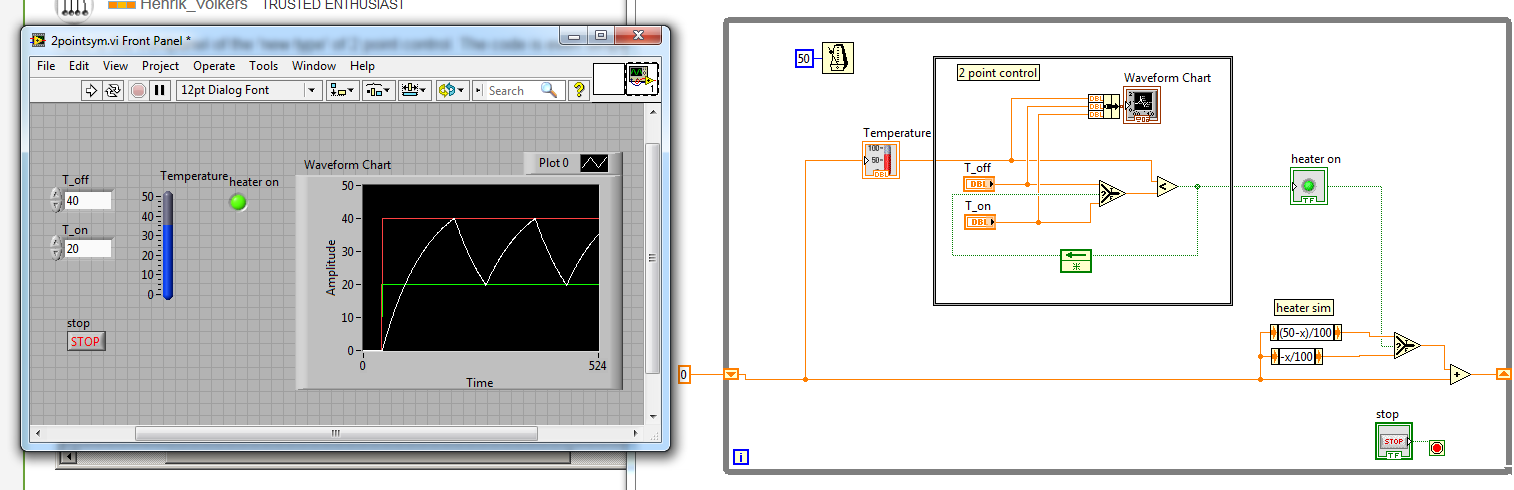

So könnte eine Umsetzung des oben erwähnten aussehen:
Man könnte natürlich auch mit Case-Strukturen arbeiten…

Hier nochmal eine Lösung aus.... 2010 Smile
Und wenn Du jetzt den Heizer-Ausgang invertierst , hast du deine Punpenansteuerung... ach, ich häng's an...
12.0 .vi  BangBangPumpe_sim.vi (Größe: 13,5 KB / Downloads: 262)
Tschuess
Henrik
