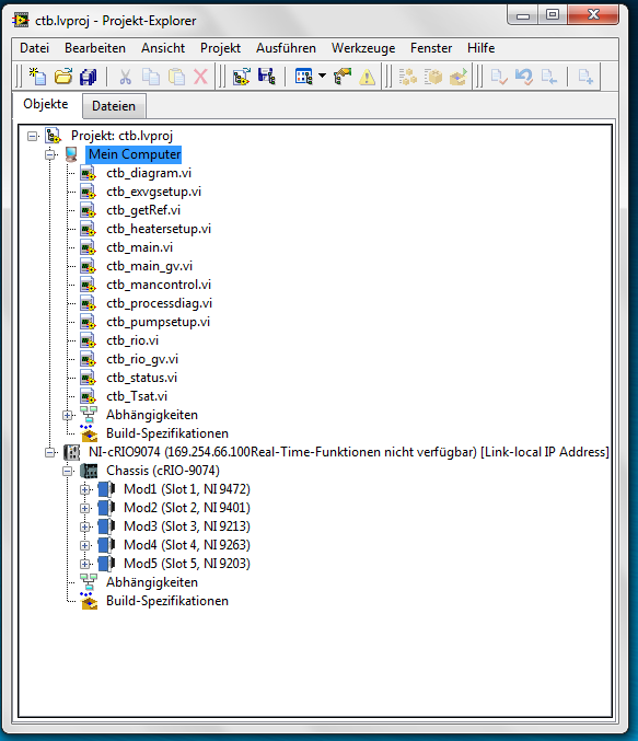

Ja, das Programm läuft auf einem Windows PC. Wenn ich jetzt meinen cRIO nicht anschließe und das Programm ausführe, dann läuft es ohne Fehler durch. Es werden natürlich keine Werte übertragen aber der RunTime-Error tritt nicht auf.
Ich kenne mich quasi noch gar nicht mit cRIO aus. Die Umgebungsvariablen habe ich durch drag & drop aus dem Projektbaum erstellt. Also den Variablennamen einfach in mein VI gezogen.
Wenn ich meinen cRIO nun einstecke und mein VI starte, so werden die Daten korrekt an mein VI übertragen und korrekt dargestellt wie es sein soll. Aber in diesem Fall taucht der RunTime Error auf der dann mein gesamtes Labview schließt (Beim Klicken des OK Buttons der Fehlermeldung).
Anbei habe ich den Projektbaum angehängt.

08.01.2014, 22:06 (Dieser Beitrag wurde zuletzt bearbeitet: 08.01.2014 22:06 von GerdW.)
Beiträge: 17.496
RE: cRIO-9074 - RunTime-Error
Hallo Chris,
Zitat:Ich kenne mich quasi noch gar nicht mit cRIO aus.
Dann solltest du dich erst einmal damit beschäftigen...
Es gibt bei NI gute Einsteigerkurse dazu ( http://www.ni.com/compactrio )!
Ist das cRIO korrekt installiert und in Betrieb genommen?
Ist das RT-Module korrekt installiert?
Ist das cRIO in MAX ordentlich konfiguriert? Ist es in MAX überhaupt "sichtbar" (d.h. sind alle Einstelloptionen erreichbar)?
kleines Update:
Habe den Grund für den Error gefunden:
Ich hatte das Modul NI-9401 in meinem cRio im Einsatz. Dieses Modul scheint nicht mit dem Rio kompatibel zu sein. Habe dieses Modul gegen ein NI-9474 ausgetauscht und alles funktioniert (auch ohne RT-Modul).
