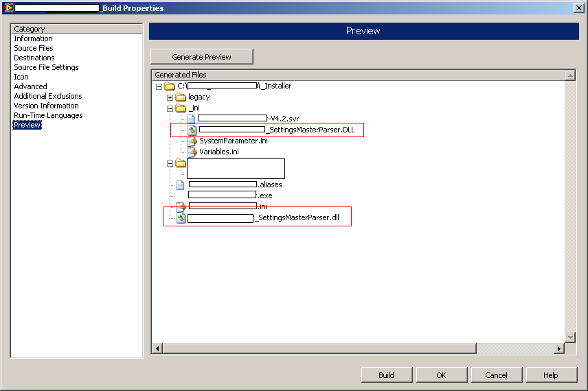

Hallo Zusammen
ich schlag mich gerade mit dem Application Builder in LV8.5.1 rum. Ich hab hier ein Verhalten, dass ich mir nicht erklären kann. Ich hab es so auch vorher noch nie gesehen. Keine Ahnung was ich verändert habe, aber jetzt passiert was komisches.
Folgendes Szenario:
ich hab eine .NET Assembly geschrieben und diese wird von einem VI und von einem TypeDef geladen. Sie liegt im gleichen Ordner wie das VI.
Im Application Builder binde ich die Assembly ein und setzte sie als "Always Included". Im "Source File Settings" setzte ich als Zielordner für die Assembly den root-Folder der Application (im Preview die untere dll ....._SettingsMasterParser.dll). Jedoch erscheint sie auch im Support Directory (habe den Pfad des Support Directory umbenannt in "_ini") als ....._SettingsMasterParser.DLL.
Kann sich das jemand erklären? Und warum ist die Assembly im Support Directory plötzlich eine *.DLL und nicht *.dll?

Für alle, die es interessiert:
Offensichtlich hatte ich da was falsch im Kopf.
Ich dachte eine .NET Assembly muss immer im Applikations-Pfad liegen. Aus diesem Grund habe ich die *.dll händisch auf den Root-Pfad gesetzt.
Scheinbar kopiert der Application Builder sie sich immer selber in den Support Pfad (die letzten drei Versionen dieser Applikation hat das so funktioniert).
Ich habe ein extra Support Directory angelegt, das die dll enthält. Funktioniert auch so! So steckt die dll wenigstens nicht im ini-Ordner.
