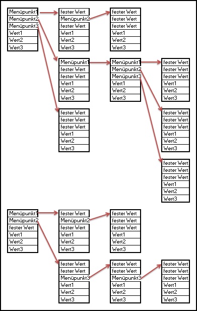

Ich möchte die Menüstruktur eines Reglers nachbilden, wobei eine komplette Anzeige-Ebene aus verschiedenen Variablen besteht. Eine Oberfläche/Anzeige ist daher ein Cluster aus verschiedenen Elementen. In jeder einzelnen Ebene/Oberfläche/Anzeige kann jedes einzelne Element wieder entweder auf eine weitere Ebene verweisen, oder ein bestimmter Wert sein ... insgesamt für mich also ein 4-dimensionales Array aus Clustern.
Hier mal ein hoffentlich halbwegs verständliches Bildchen:

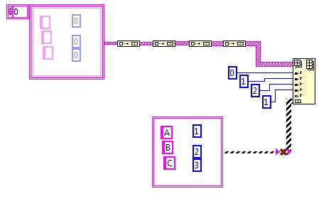

Wie folgt wäre mein Gedanke gewesen, wie es rein logisch funktionieren müsste/sollte ein Element an die Position 0:1:2:1 in diesem mehrdimensionalen Array zu schreiben, Labview warum auch immer aber nicht zuläßt.
Wie also kann ich ein einzelnes Element (Hier ist ein Element eben ein Cluster) schreiben, ohne die Dimensionen nacheinander voneinander zu trennen und danach wieder zusammen zu basteln?

1) IMHO ist so ein Aufbau eigentlich eine Baumstruktur und lässt sich auch so darstellen.
2) Wie die Beschreibung der Insert-Array-Funktion erklärt, es geht halt nicht, darüber in ein 4D-Array nur ein Element einzusetzen.
3) Du baust dir ein 5D-Array zusammen! (Start mit 1D-Array + 4x Build-Array)
4) Mögliche Lösung, wenn du unbedingt bei 4D-Array bleiben willst: Ermittle zu Beginn die maximale Größe pro Dimension, erstelle dir ein entsprechendes Array mit Initialize Array und arbeite dann mit Replace Array Subset.

abgesehen von der eigentlich zu verwendenden Baumstruktur:
Ist dir das Grundkonzept von verlinkten Listen/Feldern ein Begriff? (War sehr viel früher ein Grundkonzept bei der Datenverwaltung in PASCAL...)
- Du erweiterst deinen Cluster um einen Eintrag für einen Vorgänger und einen Nachfolger.
- Du kannst alle Cluster in einem 1D-Array verwalten.
- Um von einem Element zu einem nächsten zu kommen, hangelst du dich durch die "Verlinkungen"...
Weiterer Punkt:
Wie groß willst du dein 4D-Array machen? In LabVIEW ist ein Array immer "rechteckig", d.h. in alle Dimensionen immer gleich viele Elemente. Wenn dein "Baum" ungleichmäig lang ist, hast du (sehr) viele leere Elemente in deiner 4D-Struktur - die aber trotzdem Speicher belegen...
