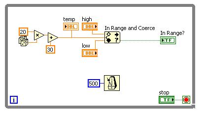

1. Wie bind ich eine Siebentage Uhr ein. (Sie sollte siebentage im vorraus Programmierbar sein, mit Wiederholung)
2. Wie baue ich ein RS Flip Flop habe es über NAND und NOR versucht, bin gescheitert
Speziel hierzu eine kleine Aufgabenstellung: Eingangswert ist Temperaturschwankung zwischen 30°C und 50°C, es soll ein Ausgang geschalten werden der bei 40°C ein und bei 45°C aus geht aber bei fallender Temperatur erst wieder bei 40°C eingeht.
Ich sitze schon zwei Tage davor und sehe nur noch Schleifen und Case-Strukturen, wäre über einen Lösungsansatz auch in form eine vi Datei sehr dankbar (Version ist bis zur 7.1 möglich),

zur Frage 2 - schau dir mal die Funktion "In Range and Coerce an".
Manfred

Okay. Also eine triviale Lösung fällt mir da jetzt nicht ein. Wie genau muss die Zeit denn sein? Wenn du das nur im 15-Minuten-Takt brauchst, dann würde ich ein boolesches Array hinterlegen. Bei sekundengenauer Eingabe wäre das schon wieder zu gross. Dann halt zyklisch die Uhrzeit auslesen.

Im Anhang ein kleines VI. Das funzt aber nur "stundengenau". Kannst im grossen Array halt deine Stunden aktivieren und das wird dann am Ausgang angezeigt.
Bei einer Sache bin ich mir allerdings nicht ganz sicher. Bei der aktuellen Uhrzeit kann man den "Day of week" rausziehen, dass soll ein Tag zwischen 1...7 sein. Den dekrementiere ich, also ist der neue Bereich 0....6. Demnach fängt die Woche aber bei Sonntag an, was ja in vielen Ländern auch gängig ist. Aber möglicherweise ist dort noch ein Denkfehler drin, das müsstest du dann mal testen oder vielleicht weisst du oder irgendjemand hier sonst noch was es damit auf sich hat.
Notfalls halt jeden Tag der Woche ausprobieren und gucken, ob es richtig angezeigt wird.

LabVIEW gibt den Vollständigen Datumsstring zurück, mit allem was man haben will (Datum-/Zeitstring formatieren) am Formatstring Eingang gibt man die Gewünschen Parameter an z.b. %A %H:%M:%S für z.b.
Montag 12:12:12 - diesen müsste man nur noch vergleichen mit dem gewünschten Datumsstring, so würd ich da rangehen.
