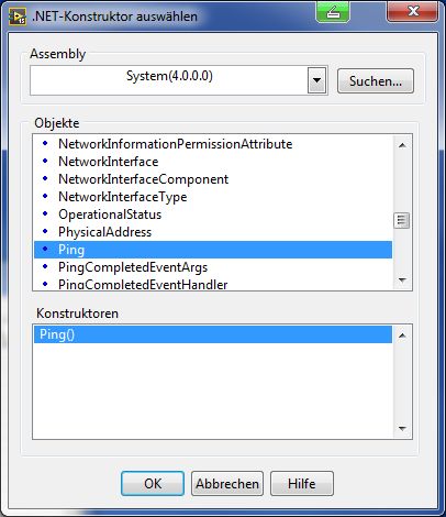

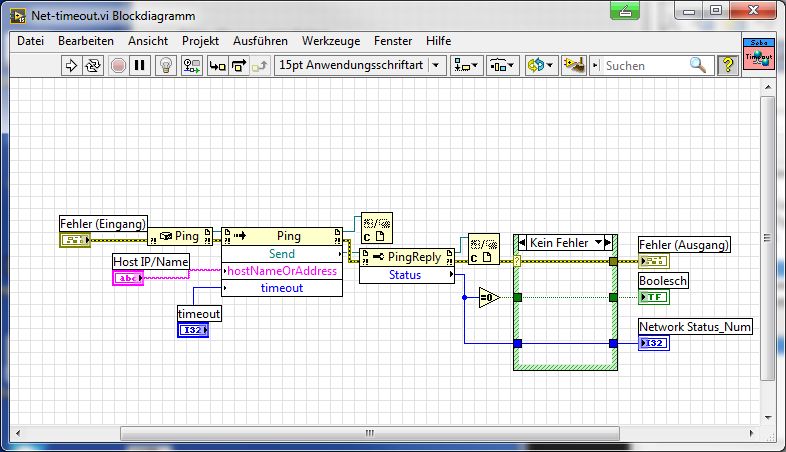

Ich habe mir mit Hilfe dieses Beitrages https://decibel.ni.com/content/docs/DOC-22841 ein VI für Netzwerk Ping erstellt.
Mir ist nicht ganz klar weshalb der Ping Konstruktor manchmal leer ist und keine Eigenschaft angezeigt wird.
Im Bild Net-Konstruktor2.jpg sind die Eingenschaften zu sehen aber manchmal passiert es das beim Ausführen ein Fehler auftritt und der Konstruktor danach leer ist. Gibt es dafür eine Erklärung wie sowas passieren kann?

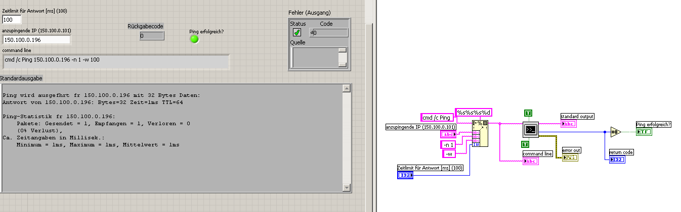

Hallo Hansi,
wissend, dass mein Beitrag deine Frage nicht beantwortet, hier mal eine Möglichkeit, wie es auch ohne Konstruktorknoten geht.
Gruß, Marko

Ja, so habe ich jetzt ja gemacht, aber dennoch kann nach meiner Meinung da was nicht passen und das könnte sich auch später mal in einem anderen Projekt auswirken.
Ich hatte dieses Problem Anfang der Woche noch intensiver, ich konnte machen was ich wollte (auch LabView und Rechner neu starten) es wurden einfach keine Eigenschaften mehr angezeigt.
Habe dann kurzer Hand das letzte .net Framework von MS geladen und installiert, anschließend ging es wieder, abgesehen das dieses Problem jetzt temoprär auftritt.
