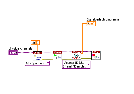

ich messe mit meiner PCI 6250 M-Series Karte auf 15 Kanälen eine Spannung. Unerklärlicher weiße messe ich aber nun auf Kanal AI 1 die umgekehrte Spannung von Kanal AI 9 und an Kanal AI 2 messe ich die umgekehrte Spannung von AI 10. Ich habe schon überprüft ob alles richtig angeschlossen ist, alles ist richtig! Kann mir irgendwie ned so recht erklären wo die Spannung herkommt. wenn ich am Anschlussblock messe zwischen Kanal AI 1 und Ground dann messe ich auch 0 Volt, allerdings zeigt mir LabVIEW immer noch diesen komischen Spannungswert an.

Wenn du alle 16 Kanäle im Modus Single-Ended messen willst, dann solltest du das auch so programmieren.
Zitat aus der DAQmx-Hilfe für M-Serien-Karten, wenn der Eingang "input terminal configuration" auf "default"-Einstellung bleibt:
Zitat:For devices with eight channels: differential for the first four channels, referenced single-ended for the next four channels. For devices with 16 channels or more: differential for eight channels followed by referenced single-ended for eight channels. For instance, channels 0-7, 16-23, and 32-39 are differential. Channels 8-15, 24-31, and 40-47 are referenced-single ended.

Ich messe natürlich nicht immer bzw. eigentlich nie alle 16 Kanäle gleichzeitig. Deswegen ist das quasi nur mein Sub VI Messen, welches ich dann, je nach Gebrauch 3 oder 4 mal ins Main VI einpflege.

Nochmal:
1) Du solltest dem "Create Virtual Channel" genau sagen, wie dein AI gemessen werden soll. Ohne Anschluß wird AI1 im Differential Modus gemessen, also die Spannungsdifferenz zwischen AI1 und AI9. Das könnte das Invertieren erklären.
Also, z.B. lieber SO konfigurieren:
2) Wenn ein Kanal-Eingang offen liegt, dann kannst du überhaupt nicht vorhersagen, welche Spannung du da misst.

Funktioniert, Danke Jens. Immer so dämliche kleine Fehler bzw was vergessen. Danke!!
