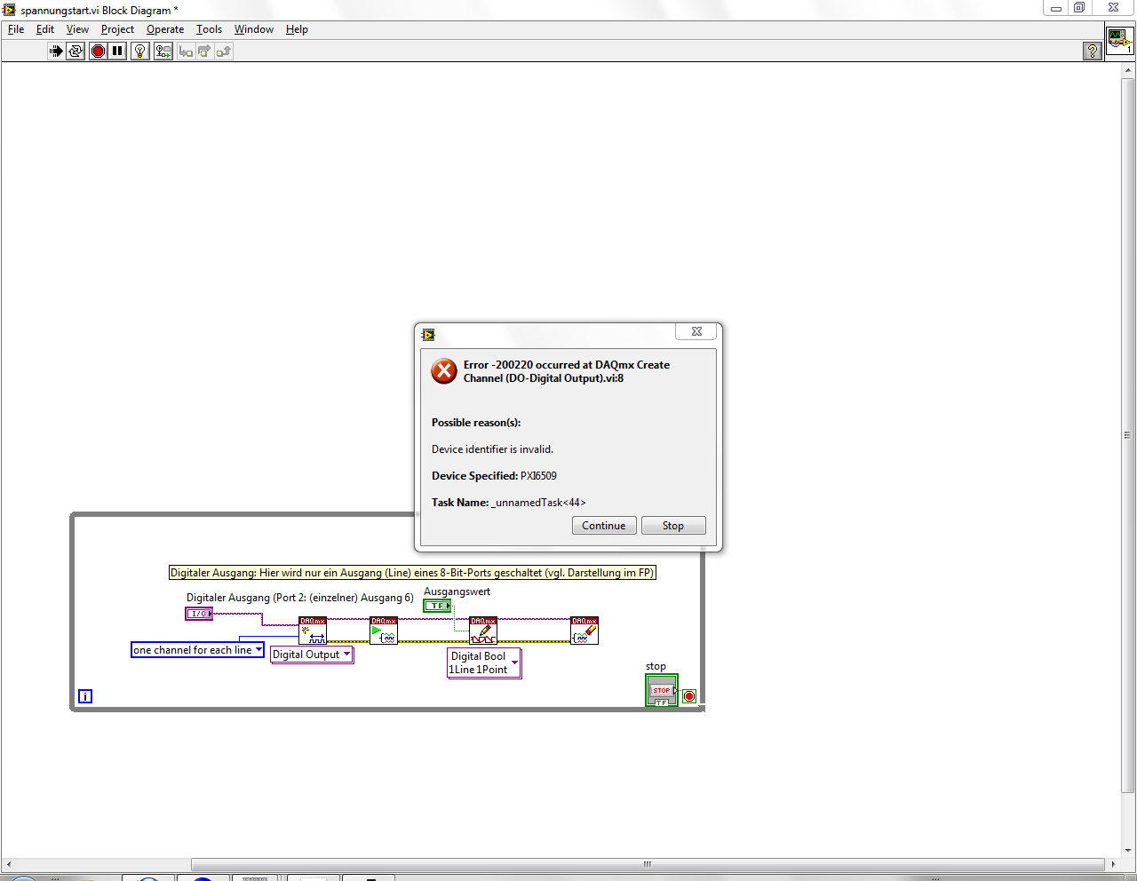

NI USB-6216, DO Ansteuern - AlphaDave - 11.10.2010 11:30 Hallo Leute, denke ich habe ein Vergleichsweise unterirdisches Problem! Also die Sache sieht so aus: Muss im Zuge meiner Hiwi-Stelle einen Versuchsstand anhand LV ansteuern. Hierfür werden 3 Digitale Ausgänge mit jeweils 5V (quasi TTL) benötigt. Kriege die 5V auch problemlos mit dem DAQ Assistant auf die Ausgänge... allerdings nicht mehr weg! Kurz und bündig: Ich würde die Signale gerne beliebig zu- und abschalten damit ich so den Versuchsstand starten, bzw. laufen lassen kann. Danke für jedwedige Hilfe im Vorraus, David NI USB-6216, DO Ansteuern - Y-P - 11.10.2010 12:41 Schau' Dir mal das Bsp. an: [attachment=29874] Die Funktion DAQmx Write (bzw. Read) musst Du jetzt nur noch in eine Whileschleife packen und fertig. Gruß Markus NI USB-6216, DO Ansteuern - AlphaDave - 11.10.2010 14:03 Vielen Dank für die schnelle Antwort! Könntest du mir vielleicht noch erklären wie ich der VI klar machen kann das ich kein PXI-Gerät verwende? Habe bereits sämtliche Optionen in den Sub-VI´s ausprobiert. Am ende kommt immer folgende Fehlermeldung: [attachment=29877] NI USB-6216, DO Ansteuern - snuz - 11.10.2010 15:06 Kann es sein das du noch den Digitalen Ausgang PXI6509 aus dem Beispiel versuchst anzusprechen obwohl dieser gar nicht vorhanden ist? Hast du die Hardware im Frontpanel angeben bzw. ist diese dort zufinden? Gruß snuz NI USB-6216, DO Ansteuern - AlphaDave - 11.10.2010 15:22 Hey, ich flipp aus, es funzt! Vielen, vielen Dank. Endlich ein "kleines" erfolgserlebnis Reingehauen, David NI USB-6216, DO Ansteuern - Y-P - 11.10.2010 15:51 Die ersten beiden SubVIs und das letzte SubVI würde ich noch aus der Schleife ziehen. Nur der Schreibvorgang (bez. Lesevorgang) gehört in die Schleife. Gruß Markus |
