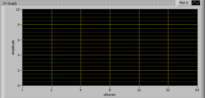

Für eine Anwendung ist es nötig die x-Achse in Oktaven, also 0,125;1;8;64;... anstatt in Zehnerpotenzen einzuteilen.

Das geht alles mit dem Kontextmenü, allerdings mußt Du etwas üben, denn ich wüßte nicht, dass das irgendwo explizit in einer Hilfe steht.
Werkzeugleiste: Hand auswählen
Dann mit rechter Maustaste auf x-Achse
Abbilden: "Logarithmisch"
Achsteilung: "Beliebig"
"Unterteilung hinzufügen" (Rückgängig mit Marker löschen)
Die Unterteilungen lassen sich beschriften, z.B mit "4", oder auch so verschieben, daß der Wert 4 ist.
Bie Diagrammeigenschaften/Skalen/X-Achse/Gitterstil eine grobe Skalierung wählen, wenn Du keine Zwischenteilung wünschst.
[attachment=10227]

Ja, danke für die Antwort.
Sieht dann s. Anhang aus.
Nunmal zum fast wichtigeren Teil:
Ich will dies nun programmgesteuert und nicht manuell machen, da ich immer diverse Frequenzen benutzte.
Ne Ahnung, wie man das bewerkstelligen kann?

Ansonsten, PropertyNode erstellen (Rechtsklick auf Graphen->Create->PropertyNode) und die entsprechenden Eigenschaften und der x-scale heraussuchen... Fertig.

Zitat:Ansonsten, PropertyNode erstellen (Rechtsklick auf Graphen->Create->PropertyNode) und die entsprechenden Eigenschaften und der x-scale heraussuchen... Fertig.
So einfach isses dann doch nicht.
Ich versuche gerade ne Skalierung über Property-Nodes von 1,8,64,512 zu erstellen, nur wie?

[attachment=10269]
IST EINFACH, wenn man mal die Online-Hilfe bemüht und ein kleines bisschen selbst probiert.

XScale-Marker hatte ich nicht gefunden, aber danke.
Gib' mir mal bitte den "Pfad" an, wo du diese Einstellungen gefunden hast.
--> Okay Pfad gefunden. Kleiner ENG<-->D-Konflikt!
Aber irgentwie werden die Zwischenschritte automatisch in 0,1;1 oder 10er-Schritte skaliert.
Oktavische Unterteilung kann man da bestimmt nicht einstelen oder?
