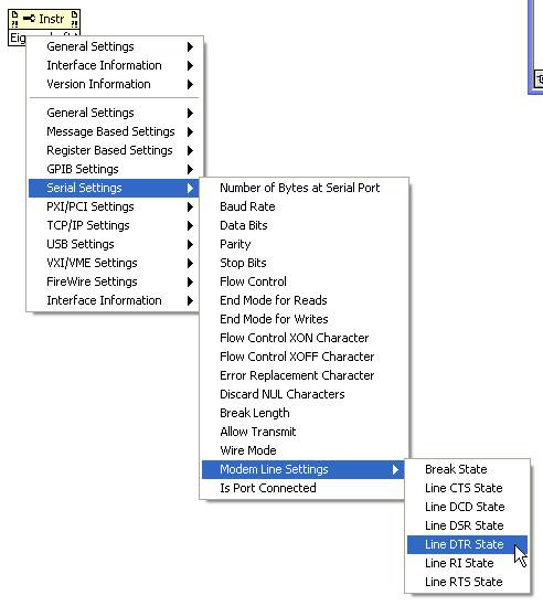

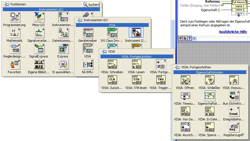

Probleme mit dem Hyper Terminal - A.Berndsen - 26.10.2007 08:28
Hallo Markus,
wenn es mit dem Beispiel von Toaran nicht gleich funktionieren sollte.
Solltest Du evtl. mal den VISA-Eigenschaftsknoten (siehe Screenshot) anschauen.
Für die Kommunikation mit einem Multimeter musste ich schonmal explizit den Zustand von Leitungen spezifizieren. z.B. DTR (siehe zweiter Screenshot).
Andreas
[attachment=9334]
[attachment=9335]
