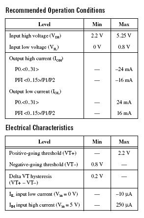

ich muss von LabVIEW aus mehrere Geräte ein-aus-schalten. Dies wollte ich über Printrelais machen, nur finde ich keine, die von der Schaltspannung her direkt an die I/Os angeschlossen werden können. Die Standartrelais haben Ub=5Vdc . Die I/Os meiner Karte haben allerdings nur +U=2,2V und -U=0,8V. Daher habe ich jetzt schon 2 Ausgänge kombiniert und die 5V-Relais, die ich habe, lösen i.R. aus. Mit dieser Technik halbieren sich nur leider die I/Os meienr Karte....
Ich hab schon ein wenig recherchiert und hab bei RS-online eins gefunden für Ub=3Vdc. Mit etwas Glück könnte es schon bei +2,2V schalten, aber ich hätte lieber eins was schon bei ~2,0V schaltet. Um nicht direkt 230V an die Relais anzulegen werde ich noch nen 24V Zwischenkreis einbauen.
Wenn die Ausgangsspg. bei den NI-Karten immer so ist, müsste es dafür doch eigentlich ne einfache Lösung geben.
Also wer hat nen Tipp, wo ich was passendes bestellen kann? (~2,0 V -> ~24 V und umgekehrt)

ich würde ebenfalls empfehlen die Relais NICHT ohne Treiberstufe an die DIO Karte anzuschließen. Entweder man lötet sich selber was, wie lynx schon geschrieben hat, da gibt auch fertige Lösungen, wie z.B. den ULN2803A, der bis zu 8 Relais treiben kann, oder man kauft sich z.B. von BMCM Messysteme eine OR8 bzw. R8, die Platine kostet ca. 100 Euro und man sie direkt an einen DIO Port anschließen.

' schrieb:Die I/Os meiner Karte haben allerdings nur +U=2,2V
2,2V bei angeschlossenem Relais oder ohne Relais? Normalerweise haben Karten 5-Volt-Ausgänge (oder auch 10, 12 oder 24 Volt je nach Typ). Wenn du da 2.2V misst, ist das bereits ein quasi Kurzschluss wegen interner Strombegrenzung zum Eigenschutz der Karte. Wenn die Ausgänge allerdings kurzschlussfest sind (wovon ich bei anständigen Karten ausgehe), dann verkraften sie das.

....ein Glück, dass ich die Relais bis jetzt nur unbelastet Betrieben habe - ein Klick-Klack und vielleicht eine Durchgangsprüfung reicht ja um zu sehen, was passiert...
Da ich keine Lust habe zu löten, werd ich wohl mit welche von den Darligton ICs bestellen (ULN2003AN - die ULN2803A werden nicht mehr verkauft), da brauch ich nur nen IC-Sockel und Anschlüsse an die I/Os bzw. Relais. Nen 24V-Zwischenkreis zum Relaisschalten sollten die wohl schaffen...
