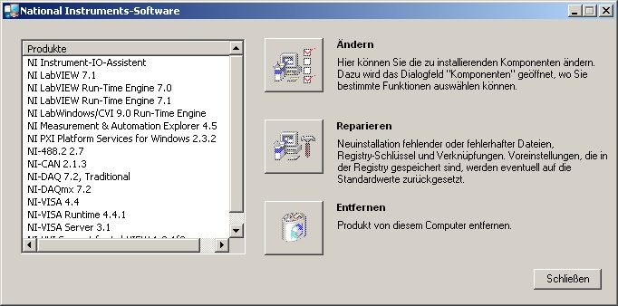

Hi
Ich habe in der Arbeit LabView 7.1
Nachdem ich die VISA Treiber aktualisieren musste ( 488.2 und Max wurden ebenfalls aktualisiert ) da sonst der USB GPIB Wandler nicht erkannt wurde habe ich folgendes Problem.
Wenn ich im MAX das GPIB Gerät auswähle und dort zu testzwecken ein *IDN? schicken will kommt Error 114 Diese Version ist neuer als CVI
Sagt mir überhaupt nichts.
Ich habe kein CVI installiert.
Was kann das sein.
–114 The format of the file is newer than this version of LabWindows/CVI.

RE: MAX Error 114 - ragingbull - 01.03.2011 08:20
Hier mal die Fehlermeldung und was installiert ist
RE: MAX Error 114 - jg - 01.03.2011 09:05
Gut möglich, dass dir irgendein CVI Runtime Engine fehlt.
Aber welcher und welcher mglw. zu VISA 4.4 passt, sorry KA
Vielleicht fragst du beim NI-Support direkt?
RE: MAX Error 114 - ragingbull - 01.03.2011 09:16
Ich probier das ganze mal mit einem MAX Update.
Ich habe auf einem anderen Rechner alles identisch nur ist MAX neuer.
Melde mich.
RE: MAX Error 114 - ragingbull - 01.03.2011 10:21
also jetzt geht es.
Hab den MAX auf den neusten Stand gebracht.
