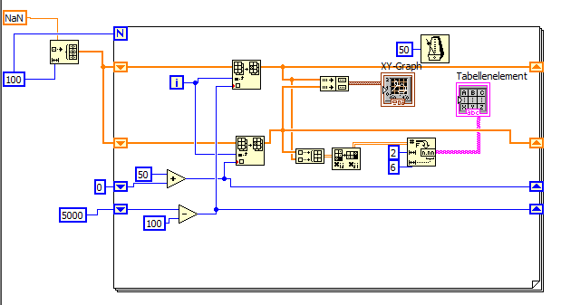

Array wird nicht ordentlich gefüllt - hotseter - 26.04.2011 13:11 Hallo zusammen, ich habe ein kleines Problem. Ich wollte einen Array mit Messdaten füttern und ein X/Y Grafen erstellen. Erst mal habe ich eine kleines Probebrogramm gebaut und da musste ich feststellen , dass die Werte im vorher stehenden Index im Array immer mit 0 überschrieben werden. Ich würde aber gerne in jedem Index einen Wert stehen haben. Kann mir jemand sagen was ich Falsch mache??? Programm im Anhang. [attachment=33481] Gruß Der Hotsetter RE: Array wird nicht ordentlich gefüllt - jg - 26.04.2011 13:17 Datenfluss nicht beachtet! Wenn du in jedem Schleifendurchlauf etwas ersetzen willst, dann musst du das auch an den nächsten Durchlauf weitergeben, z.B. durch Shift-Register: [attachment=33482] Gruß, Jens RE: Array wird nicht ordentlich gefüllt - hotseter - 26.04.2011 13:30 Danke Jens Funktioniert jetzt. Gruß Hotsetter |
