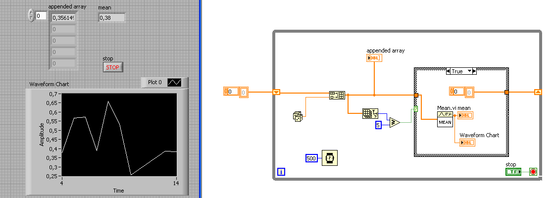

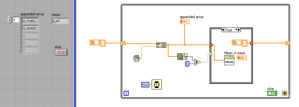

Anzeige der Messdatenreduzieren - HSK-Michael - 18.05.2011 15:47 Ich habe folgendes Problem, ich hatte ein VI aufgebaut das mit 1,5 kHz abtastet und Sampels to Read auf 200 gestellt. Jeder Messkanal hat seine Daten in einen Array geschrieben und ich habe mir den Mittelwert anzeigen lassen. Jetzt ist es aber wichtig mit jedem einzehlnen Wert eine Berechnung im Mathscript durchzuführen, so dass ich Sampels to Read auf 1 gestellt habe. Ich möchte jetzt gerne meine neu berechneten Werte wieder über eine Anzahl mitteln und ausgeben. Wie kann ich die Daten in meiner laufenden while-Schleife in einen Array schreiben, der dann z.B. nach 50 Werten den Mittelwert ausgibt und bereit ist die nächsten Wert durch überschreiben oder so einzulesen um dann... oder gibt es eine ander Möglichkeit? Ich habe mein Vi angehängt, die Daten die ich verdichten möchte werden zur Zeit noch mit 1,5 kHz angezeigt RE: Anzeige der Messdatenreduzieren - NWOmason - 18.05.2011 16:18 Hallo, du kannst die Werte in ein Array schreiben, welches du mittels eines Schieberegister verwaltest. Ich habe das Ganze mal simulation für 5 Werte erstellt: [attachment=33834] [attachment=33835] Dabei wird jeweils nach 5 neuen Werte deren Mittelwert gebildet. Beste Grüße, NWO RE: Anzeige der Messdatenreduzieren - HSK-Michael - 18.05.2011 16:38 Super klasse, läuft auf anhieb - wenn ich bedenke das ich mir da den ganzen Tag den Kopf zerbrochnen habe. Ich muss nur die Größe des arrays vergleichen spitzenmäßig. Danke! Gibt es vielleicht auch eine möglichkeit die Mittelwerte grafisch dazustellem in einem Diagramm? Wenn die Mittelwert zu einem Diagramm führe zeigt es lücken zwischen den werten? RE: Anzeige der Messdatenreduzieren - NWOmason - 19.05.2011 06:30 (18.05.2011 16:38 )HSK-Michael schrieb: Gibt es vielleicht auch eine möglichkeit die Mittelwerte grafisch dazustellem in einem Diagramm? Wenn die Mittelwert zu einem Diagramm führe zeigt es lücken zwischen den werten? Hallo, wie hast du es denn bis jetzt realisiert? Nimmst du ein Chart oder einen Graphen? Wenn du dir nur die Mittelwerte anzeigen lassen willst, geht dies am einfachsten mit einem Waveform Chart: [attachment=33838] Alternativ geht das Ganze auch z.B. mit einem XY-Graph. Dort gilt auch wieder die gleiche Devise: Mittelwert in ein Array schreiben und in einem Schieberegister halten. Dieses Array dann an den Graph anschließen. Beste Grüße, NWO RE: Anzeige der Messdatenreduzieren - HSK-Michael - 19.05.2011 14:55 Natürlich, tschuldige gestern war nicht mein Tag. Klapp jetzt alles einwandfrei! |
