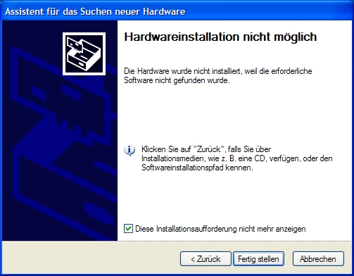

Ich habe eine DAQCard-500 PCMCIA Karte auf EBay erstanden und moechte sie auf meinem Notebook unter WIN-XP nutzen.
An Software denke ich erstmal an die Studentenversion 8.5. Aber auch unter VB wollte ich mal experimentieren.
Nach dem Einsetzen der Karte erwartet WIN jedoch einen Treiber. Wo bekomme ich dehn her und wie heist der?

Zum ganz konkreten Problem. Nach dem Einstecken der Karte erscheinen die Meldungen die ich im Anhang angefuegt habe.
Welchen Treiber muss ich denn da eingeben?

Die von Jens genannte Software ist gewissermassen ein Treiber für alle Karten vor DAQmx. Die Meldung belegt, daß diese Software noch nicht installiert ist. Download ist nicht gleich Installation Big Grin
Schau doch mal nach im Measurement & Automatioon Explorer (MAX) unter "Software", dann weißt Du es genau.

Bei jedem Neustart des NB kommt auch wieder die Suche nach diesem Treiber (bei anderer Hardware sind das immer diese uminoesen *.inf Files)
Man kann das zwar abschalten, aber das Problem bleibt, weil auch der MAX deswegen die Hardware nicht findet.
(LPT1 ist nicht Bestandteil des Problems)
Siehe Anhang

(30.06.2011 08:05 )Wien100 schrieb:  Zum ganz konkreten Problem. Nach dem Einstecken der Karte erscheinen die Meldungen die ich im Anhang angefuegt habe.
Zeig mal einen Screenshot aus dem MAX, bei dem der Punkt "Software" aufgeklappt ist.
Und hast du schon versucht, die Hardware manuell auszuwählen? Vielleicht ist die Karte so alt, dass sie unter XP nicht automatisch erkannt wird.

Bei der manuellen Installation taucht meine DAQCard-500 leider nicht auf, obwohl es eine Standard Karte gewesen sein soll.
Im Anhang der Sceenshot von der mauellen Installation und von derSoftwareSituation vom MAX.

Also irgendwas machst du falsch. Laut Screenshot deines MAX ist der Traditional NI-DAQ-Treiber NICHT installiert, sondern nur DAQmx. Von DAQmx wird deine Karte aber nicht mehr unterstützt. Die beiden Treiber sollten nebeneinander lauffähig sein, wenn du ganz auf Nummer sicher gehen willst, dann solltest du DAQmx wieder deinstallieren.
Hast du wirklich die kanpp 200 MB von z.B. diesem Link hier heruntergeladen:
http://joule.ni.com/nidu/cds/view/p/id/860/lang/de
Und auch installiert?

Ja, ich hatte genau diese Datei runtergeladen und installiert.
Nachdem ich das nochmal kontrolliert habe bin ich dann auf die Meldung im Anhang gestossen.
" Die Version ist aelter als die aktuell installierte Version ... "
Muss ich jetzt den MAX nochmal deinstallieren oder wie kann ich den alten Treiber aktivieren ?

Da muss ich jetzt ein wenig spekulieren.
Entweder beißt sich die Treiber-Installation mit installiertem DAQmx und/oder es kommt zu Ärger zwecks installiertem LabVIEW 8.5. Den eigentlich unterstützt LabVIEW 8.5 den Trad-DAQ-Treiber nur in der letzten Version 7.4.4 (vlg. hier: http://digital.ni.com/public.nsf/allkb/F4E76EC05118F72D8625773000672298 ).
Hmm
Dieser Artikel auf ni.com bestätigt meine Vermutung:
http://digital.ni.com/public.nsf/websearch/F185E098C7EC5A3486256D2E00691BB2?OpenDocument
Bei installiertem DAQmx lässt sich wohl Trad-DAQ 6.9.3 nicht installieren.
