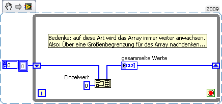

RE: Probleme beim Messen der Periodendauer mit Hilfe des "Pulse Measurements.vi" - stud_bay - 14.08.2012 08:26 Hallo Gerd, danke erstmal für deine Hilfe. Hab den Fehler gestern sogar selbst noch herausgefunden. Könntest du mir auch sagen, wie ich mehrere Messwerte ansammle bzw. wie ich es schaffe, dass der aktuelle Messwert nicht ständig überschrieben wird? Wahrscheindlich ist es relativ einfach für einen erfahrenen LabView-Nutzer, aber ich (Anfänger) komm irgendwie nicht dahinter. Danke! Gruß stud_bay RE: Probleme beim Messen der Periodendauer mit Hilfe des "Pulse Measurements.vi" - stud_bay - 14.08.2012 10:11 Hallo nochmal, hab mittlerweile erreicht, dass ich Messwerte zu verschiedenen Zeitpunkten erhalte (siehe Bild "Werte" im Anhang). Das Problem ist nur, dass die Messwerte ständig überschrieben werden und ich deshalb für jeden Zeitwert dieselbe Amplitude bekomme. Grafisch gesehen bekomme ich einfach eine Gerade. (Bild des aktuellen Programms siehe Anhang) Kann mir vielleicht jemand sagen wie ich es hinbekommme, dass ich zu jedem Zeitpunkt die entsprechende Amplitude bekomme? Danke! Gruß stud_bay RE: Probleme beim Messen der Periodendauer mit Hilfe des "Pulse Measurements.vi" - GerdW - 14.08.2012 10:17 Hallo stud, hast du dir mal (wirklich?) überlegt, was du da programmiert hast? Du nimmst eine FOR-Loop, die einen Wert x-mal in ein Array packt. Und noch besser: Im ersten Durchlauf der While-Schleife werden null Werte ins Array geschrieben, beim zweiten Durchlauf genau einer, beim dritten dann zwei, usw. - und zwar immer die selben Werte, weil ja immer nur ein Einzelwert zur Verfügung steht... Hast du schon mal die Einsteigerkurse gemacht? (Link in meiner Signatur...) Hast du schon mal mit Schieberegistern gearbeitet? RE: Probleme beim Messen der Periodendauer mit Hilfe des "Pulse Measurements.vi" - stud_bay - 14.08.2012 10:37 Hallo Gerd, (14.08.2012 10:17 )GerdW schrieb: Hast du schon mal die Einsteigerkurse gemacht? (Link in meiner Signatur...)Nein, ich habe leider noch keinen Kurs belegt und arbeite erst seit kurzem mit LabView. Über Schieberegister habe ich bereits gelesen, nur wusste/weis ich nicht wie ich es in meinem Fall anwenden muss/müsste. Werde mir die NI-Einführung zu LabView (aus deiner Signatur...) mal anschauen und versuchen so auf die Lösung zu kommen. Würde mich allerdings auch freuen wenn du mir eine mögliche Lösung meines Problems kurz skizzieren könntest (sofern dies nicht zuviel Aufwand für die darstellt) Danke! Gruß stud_bay RE: Probleme beim Messen der Periodendauer mit Hilfe des "Pulse Measurements.vi" - GerdW - 14.08.2012 10:41 Hallo stud, eine Anregung: [attachment=41081] |
