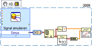

Signalintegration - s0n1c - 29.10.2012 08:12 Hallo alle zusammen, ich muss ein Signal integrieren. Dabei solo ich aber nen Mittelwert reseten, damit ich auf die richtige Darstellung komme. Weiß jemand, wie das geht? S0n1c RE: Signalintegration - Y-P - 29.10.2012 08:30 Sorry, aber ![]() Was für 'nen Mittelwert resetten? ![]() Gruß Markus RE: Signalintegration - GerdW - 29.10.2012 09:03 Hallo sonic, mal eine grobe Marschrichtung: [attachment=42021] RE: Signalintegration - s0n1c - 29.10.2012 16:12 Die Lösung von GerdW scheint schon in die Richtung zu gehen, was ich brauche. Wenn ich das gemessene Signal integriere (es handelt sich um ne schwingende Beschleunigung), dann schwingt die Geschwindigkeit immer um eine Gerade herum. Diese Gerade muss ich dann quasi herausrechnen können. Bietet LAbVIEV dafür eine Funktion? Wäre euch für eine Antwort sehr dankbar. RE: Signalintegration - GerdW - 29.10.2012 16:16 Hallo sonic, du suchst also so etwas wie eine "lineare Anpassung"? (Mathematik->Anpassung...) RE: Signalintegration - s0n1c - 29.10.2012 16:52 ja, sowas könnte da schon helfen. jetzt habe ich aber das problem. dassich das mit einem Signal machen muss. Kann ich das Signal (es kommt aus dem DAQ-Assistenten) in einen Zeit- und einen Spannungsanteil aufteilen? dann wäre das ja relativ einfach. Sorry, bin einfach noch ein Grünschnabel... RE: Signalintegration - GerdW - 29.10.2012 16:58 Hallo sonic, für Grünschnäbel gibt es Einsteigerkurse, siehe Link in meiner Signatur... [attachment=42039] |
