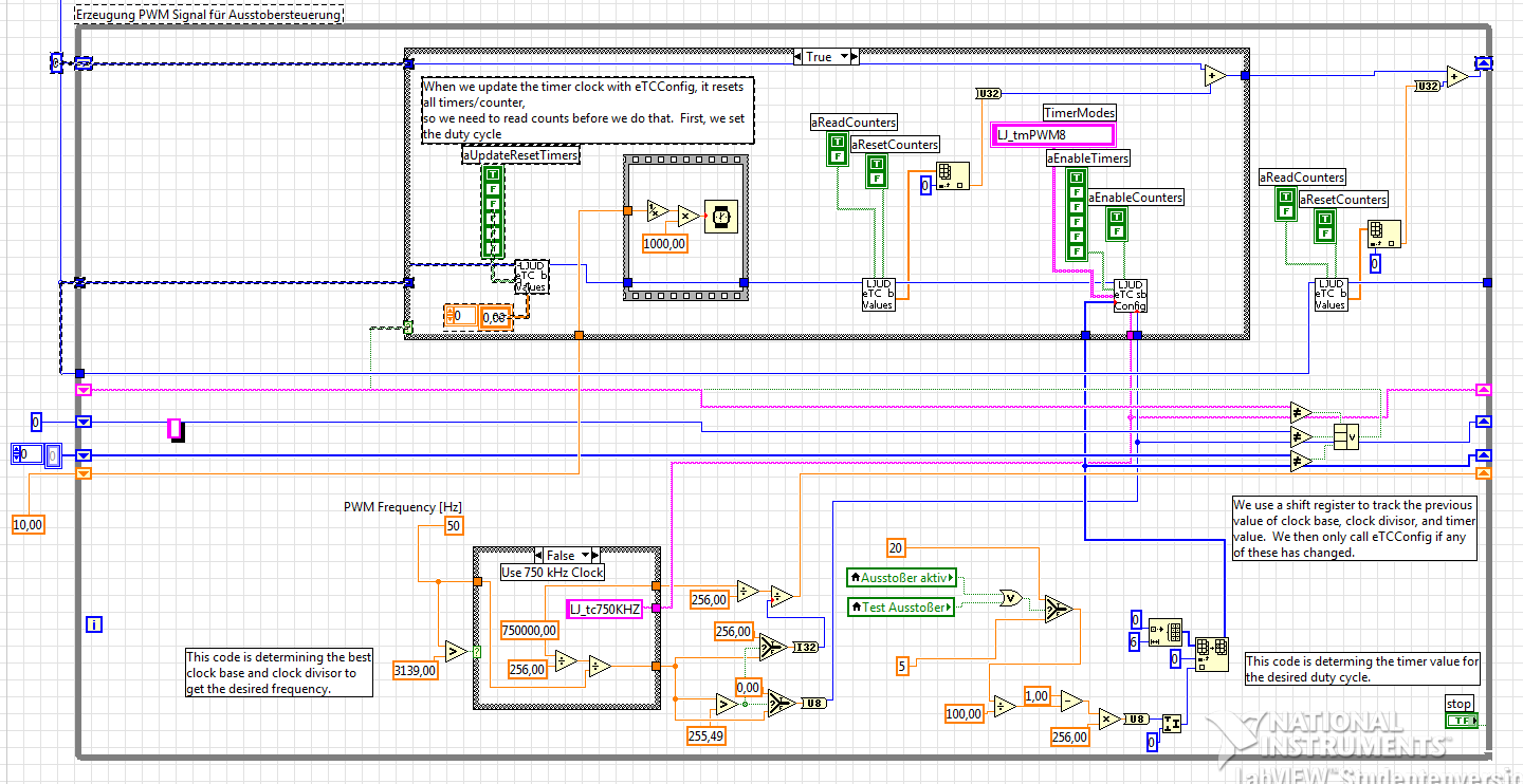

PWM Signal - schüler94 - 11.02.2013 09:31
[attachment=43482]
Hallo Gemeinde.
Ich habe das angefügte Beispiel bei NI gefunden, geringfügig geändert und in mein Projekt eingebaut.
Ich gebe das PWM Signal momentan an einem Labjack UE9 auf FIO 0 aus um einen Modellbauservo
anzusteuern. Funktioniert prima.
Nun möchte ich (wenn es möglich ist) das Modul ein 2.mal in mein Projekt einfügen um einen 2. Servo über
FIO 1 anzusteuern.
Frage nun: Was muß ich ändern um das PWM Signal auf FIO 1 auszugeben. Vielleicht kann mir auch kurz jemand erklären wie das Beispiel funktioniert. Läuft zwar einwandfrei aber warum ist mir noch nicht klar.
Vielen Dank für Eure Bemühungen.
RE: PWM Signal - Y-P - 13.02.2013 09:01
Wo konfigurierst Du denn Deine Karte? Irgendwo über der Whileschleife? Wo kommt links der "blaue Draht" her?
Wie das bei Meilhaus sonst funktioniert weiß ich (leider) nicht. Ich verwende i.d.R. Karten von NI und da macht man das mit dem DAQmx-Treiber. Da geht das ganz unkompliziert.
