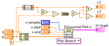

Anfänger braucht Hilfe... (Nullstellenberechnung) - Petri Sven - 27.02.2013 13:06 Ich Arbeite mit LABview 6.1 und brauche hilfe bei einem Projekt, unzwar muss ich eine p-q Formel erstellen die mir die werte x1/2 ausgibt und diese beiden dannach die beiden Punkte in einem Grafen darstellt also eine Parabel .. Bin voll auf dem holz weg brauche ein paar vorschläge Danke schonmal im vorraus Mit Freundlichen Grüßen Sven Petri RE: Anfänger braucht hilfe... - Y-P - 27.02.2013 13:42 Schau Dir mal das Bsp. "Real Root Finding.vi" im Example-Finder an. Gruß Markus EDIT: "Anfänger braucht hilfe..." sagt als Thementitel nicht viel aus. Ich habe daher Hilfe groß geschrieben und (Nullstellenberechnung) hinzugefügt. ![]() RE: Anfänger braucht hilfe... - NWOmason - 27.02.2013 13:45 Die p-q-Formel kannst du mit den numerischen Elementen (Add, Wurzel,...) realisieren. Mach dir doch mal ein simples Beispiel mit Konstanten in LV. Am besten ein BSP, das Handschriftlich ganz einfach handschriftlich nachvollzogen werden kann. Für die Anzeige der Parabel würde ich einen XY-Graph verwenden, wobei ein Plot die Parabel ist und ein zweiter Plot die gefundenen Punkte repräsentiert. Hast du schon was programmiert? Wenn ja, dann zeig doch mal den aktuellen Stand ![]() Beste Grüße, NWO RE: Anfänger braucht Hilfe... (Nullstellenberechnung) - Petri Sven - 06.03.2013 11:55 Jop ich zeig mal was ich schon Programmiert habe aber ich muss auch diese komische Anzeige raushaben das er mir nicht mehr NaN anzeigt sondern ganz normale zahlen.. [attachment=43840] (27.02.2013 13:42 )Y-P schrieb: Schau Dir mal das Bsp. "Real Root Finding.vi" im Example-Finder an. Wo finde ich denn den Real Foot Finding.vi ? RE: Anfänger braucht Hilfe... (Nullstellenberechnung) - NWOmason - 06.03.2013 12:08 (06.03.2013 11:55 )Petri Sven schrieb: Jop ich zeig mal was ich schon Programmiert habe Die Formel passt doch: [attachment=43841] NaN's komment natürlich, wenn es keine reellen Lösungen gibt. (06.03.2013 11:55 )Petri Sven schrieb: Wo finde ich denn den Real Foot Finding.vi ? In der Beispielsuchmaschine: [attachment=43842] Beste Grüße, NWO RE: Anfänger braucht Hilfe... (Nullstellenberechnung) - Petri Sven - 06.03.2013 12:20 Könntest du mir noch ein Beispiel zeigen wie jetzt ein x-y diagramm in die formel mit einbinden kann so das er mir eine parabel anzeigt... und diese nicht reellen Lösung wie kann ich umgehen er soll mit keine NaN anzeigen.. Mit Freundlichen Grüßen Sven RE: Anfänger braucht Hilfe... (Nullstellenberechnung) - GerdW - 06.03.2013 12:56 Hallo Sven, Zitat:wie kann ich umgehen er soll mit keine NaN anzeigen.Indem du den Datentyp CDB (complex DBL) verwendest... ![]() Den XY-Plot muss man berechnen: [attachment=43843] RE: Anfänger braucht Hilfe... (Nullstellenberechnung) - Petri Sven - 06.03.2013 13:10 Danke für die Lösung hab noch ein Problem: brauche einen Taschenrechner bei LabVIEW 6.1 mit butons für dividieren multiplizieren, addieren und subtrahieren. RE: Anfänger braucht Hilfe... (Nullstellenberechnung) - GerdW - 06.03.2013 13:12 Hallo Sven, dann musst du einen programmieren. ![]() Oder du nimmst den bei Windows vorhandenen, den kann man per SystemExec aufrufen... RE: Anfänger braucht Hilfe... (Nullstellenberechnung) - Petri Sven - 06.03.2013 13:23 (06.03.2013 13:12 )GerdW schrieb: Hallo Sven, bekommst ein screenshot nachher |
