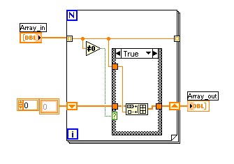

Hallo Leute,
ich bin neu hier und hoffe ich habe richtig geposted.
Für meine Bachelorarbeit muss ich an einem Beulprüfstand, Bleche prüfen. Jetzt brauche ich aber eine höhere Abtastrate in dem Programm damit ich mehr Messergebnisse bekomme. Hierfür gibt es ein Programm aber es kommt eine Fehlermeldung: "Nullenlöschen.vi" fehlt. Ich habe noch nie mit Labview gearbeitet, und komme alleine auf keine Lösung.
Wisst ihr ob man die Abtastrate in Labview einfach hochstellen kann, oder wie ich eine Nullenlöschen.vi bekomme?
Anbei schicke ich noch 2 Bilder( die Fehlermeldung, das Blockschaltdiagramm)
Gruß damn000

Es fehlt genauer gesagt das VI "subvi_nullenlöschen.vi".
Da musst du entweder deine HDD durchsuchen oder an der Quelle nachfragen, an der du dein Main-VI her hast.
Dieses VI ist zumindest kein Standard-VI der LabVIEW-Entwicklungsumgebung, wir können dir hier also nicht weiterhelfen.

wenn das VI "subvi_nullenlöschen.vi" das macht, wonach es benannt ist, sollte es relativ leicht nachprogrammierbar sein.

danke Jens und Marko, ich habe den Rechner schon nach der Datei durchsucht, konnte nichts finden.
Dann versuche ich es mal nachzuprogrammieren.
