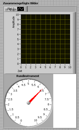

Einen wunderschönen Ostersonntag,
ich habe zwei Bilder
[attachment=25557]
und möchte daraus ein einziges machen. Wie macht man das? Find' nix in der Hilfe/ im Forum.
[attachment=25558]
[attachment=25559]
"Rechts" oben; "Links" soll unten hin.
Gruß dimitri
Bilder verknüpfen - SeBa - 04.04.2010 10:36
Aye,
one simple way to rule the world: Bilderaneinanderklatschen.
Wie?
So:
[attachment=25560]
Ergebnis:
[attachment=25561]
Gruß und frohe Ostern
SeBa

Bilder verknüpfen - SeBa - 21.04.2010 11:14
Ist dich nicht so schwer...
a) Bilder untereinander...
Das neue Bild ist so hoch wie die Summe der Höhen der zusammenzufügenden Bilder.
Das neue Bild ist so breit, wie das breiteste der zusammenzufügenden Bilder.
b) Bilder nebeneinander...
analog a), aber Höhe mit Breite vertauschen.
Richtig? .... Rischtisch!
Gruß SeBa
