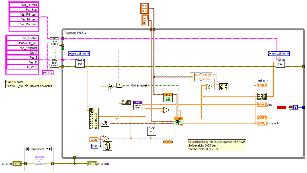

Zur Inspiration:
[attachment=60259]
Ein Regelkreis für ein Druckregelventil: PID mit Vorsteuerung/Bias…
(Das Druckregelventil arbeitet an sich ganz nett, ist aber leider sensibel für Störgrößen wie Medium-Massenstrom. Deshalb reicht keine einfache Steuerung, sondern eben der PID mit Vorsteuerung.)
