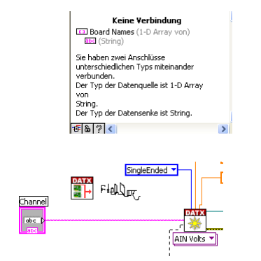

hallo
wie kann ich den Typ von DATX ändern
bei angegebenen Fehler im Anhang
[attachment=22948]

Bitte mehr Hintergrundinfos...
Was sind denn das für VIs? Von NI sind die nicht!
Somit hat deine Frage auch nichts im DAQ-Unterforum verloren.:verschoben12:

DATX - jg - 03.12.2009 12:57
' schrieb:doch die VIs Von NI
Garantiert NICHT!!!
Suche nach DATX in Google liefert http://www.datx.com/ , kombiniert mit deinem anderen Thread http://www.LabVIEWforum.de/index.php?showtopic=14857&hl= gehe ich davon aus, dass diese VIs von Data Translation sind.
P.S.: Lies dir mal die Fehlermeldung durch, du versuchst offenbar ein Array of String an einen Eingang anzuschließen, der nur einen String will. Vielleicht setzt du mal ein "Index Array" dazwischen?
