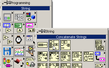

kleines Datenpaket senden - jg - 20.11.2009 18:29
String-Palette -> Concatenate Strings:
[attachment=22687]
