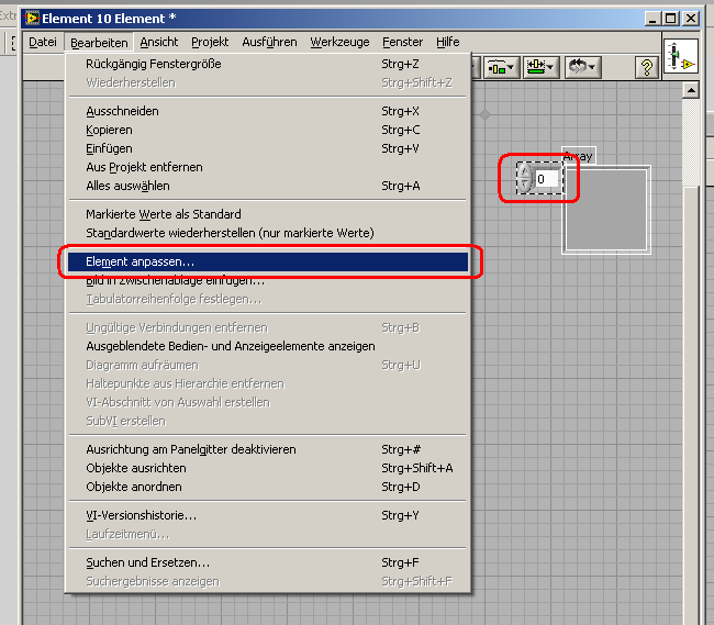

Hallo liebe Gemeinde,
ich habe relativ einfache Frage und habe schon die Suchfunktion durchgesucht habe leider nichts gefunden. Also, ich möchte die Pfeiltasten vom Array vergrößern damit ich die auch über ein touch screen bedienen kann. Für ein numerisches Element funktioniert es (fortgeschrieten-> anpassen), aber für ein Array funktioniert es nicht...Sad. Was mache ich falsch?????

* Rechtsklick auf Arraykonstante -> Fortgeschritten -> Anpassen
* In Anpassungsmodus wechseln (Schraubenschlüsselknopf in der Menüleiste)
* Numerisches Element markieren -> Bearbeiten -> Element anpassen
Alles speichern, fertig.

Array-Pfeiltasten anpassen - SeBa - 02.11.2009 09:43
[attachment=22139][attachment=22140][attachment=22141]
Das Arrayelement besteht ja aus mehreren "Grundelementen" darunter auch das numerische Element, welches hier angepasst werden soll. Wenn du im ersten Schritt das Array bearbeitest, bearbeitest du eben das Array und nicht eines der Grundelemente.
Um Zugriff auf die Grundelemente zu bekommen, linksklickst du das gewünschte und wählst im Bearbeitenmenü "Element anpassen" aus. Es öffnet sich ein neues Fenster mit eben nur diesem Grundelement. Dort kannst du dann Anpassungen vornehmen, wie bei einem "normalen" numerischen Element.
Dann speicherst du das neue numerische Element und schließt das Fenster. Du wirst gefragt, ob das alte Element im Array durch das Neue ersetzt werden soll. --> JA
Du hast jetzt ein Array mit angepasstem numerischen Element. Dieses musst du ebenfalls speichern.

Ach so, das muss man "zweistufig" machen. :oWie umständlich....... Noe
Und ich habe immer nach "Adapt" geschaut, dabei heißt es auf Englisch "Customize".
