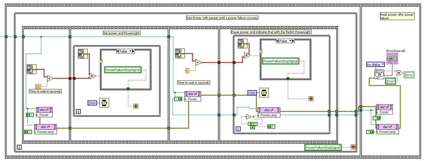

Hallo zusammen
Ich habe ein Projekt, bei dem mir ein Teil des LabVIEW-Programms gerade ziemlich Kopfzerbrechen vereitet. Ich habe Bilder dazu angehängt.
Zwar geht es darum, dass eine While-Schleife ausgeführt wird mit einer bestimmten Abfolge und zwei inneren While-Schleifen. In denen wird immer für eine gewisse Zeit der Ausgang Power und PowerLamp eingeschaltet, danach, wird Power für kurze Zeit ausgeschaltet und und PowerLamp blinkt (das passiert in der Abfolge mit den inneren While-Schleifen, die äussere wiederholt das ganze einfach noch mal). Das Funktioniert auch alles prima. Was mich jetzt aber stört: Sobald ein bestimmter Eingang gesetzt wird, wird das sog. PowerFailureStopSignal auf 1 gesetzt, was die Abbruchbedingung ist. Das Signal wird auch korrekt gesetzt. Was ich jetzt aber nicht begreiffe: Das Signal wird irgendwo mitten in der Schleife gesetzt, z.B. als Power gerade on ist. Es wird korrekt erkannt, springt aus der ersten inneren Schleife raus, geht weiter, schaltet Power aus, springt aus der zweiten inneren Schleife raus und ist am Ende der Abfolge. Jetzt Überprüft er die äussere Schleife und stellt fest, dass die Abbruchbedingung der äusseren Schleife erfüllt ist. So weit so gut. Nur läuft jetzt aus irgend einem Grund die ganze äussere Schleife noch einmal durch. Und das ist das, was ich nicht verstehe. Kann mir das jemand erklären?
Wenn ich jetzt nämlich den Power-Ausgang messe, zeigt sich das durch einen Peak, es wird noch mal kurz eingeschaltet, bevor komplett ausgeschaltet wird. und das will ich eigentlich nicht. Ich begreiffe nur nicht, wieso das passiert. Ich habe an einem anderen Ort eine fast gleiche Schleife und dort passiert das nicht.
Ich hoffe, es ist klar, was mein Problem ist
Danke für die Hilfe
MFG Corono

an welche rstelle setzt du denn PowerFailureStopSignal auf True?? Das Problem ist, das du LabVIEW zwei Möglichkeiten gibst.
1. (so wie du es willst) wird der schleifen inhalt ausgeführt mitsamt allen unterschleifen und so weiter. anschließend wird die lokale variable PowerFailureStopSignal ausgelesen und danach entschiden ob die äußere schleife weiter läuft.
2. es ist genau anders herum, zuerst wird die lokale variable ausgelesen und dann der schleifeninhalt abgearbeitet. wenn du innerhalb der schleifeninhaltes nun den wert der variablen PowerFailureStopSignal änderst, interessiert das die abbruchbedingung nciht mehr, sie hat ja schon ihren wert.
LG
Torsten

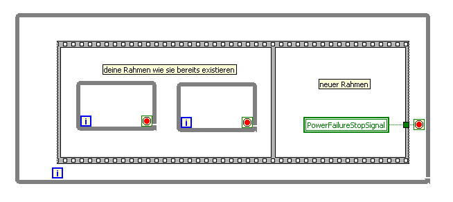

Verscuh doch einfach mal, an deine Sequenzstruktur einen weiteren rahmen anzuhängen. In diesen Rahmen legst du nur die lokale Variable "PowerFailureStop" und verdrahtest diese mit dem roten Beenden der äußeren Schleife.
Hier mal schemenhaft angedeutet:
[attachment=19728]
LG
Torsten

Schlaufe wird zu oft ausgeführt - Lucki - 14.07.2009 17:15
' schrieb:an welche rstelle setzt du denn PowerFailureStopSignal auf True?? Das Problem ist, das du LabVIEW zwei Möglichkeiten gibst.
Theoretisch ist das richtig, aber zu 99.99999% tritt immer die zweite Möglichkeit ein.
Beim Eintritt des Programmes in eine Struktur (hier: in die große while-Schleife) werden immer zuerst die Bedienelemente und lokalen Variablen gelesen, und erst dann bearbeitet das Programm die Strukturen, Funktionen und SubVIs innerhalb der Struktur. Das steht nirgendwo, aber ich habe es nie anders erlebt. Das heißt: Das Programm läuft also nie wie gewünscht. Da nützt es auch nichts, wenn die lokale Variable weit rechts in der While-Schliefe positioniert ist, so daß für uns als "Links-nach-Rechts-Leser" der visuelle Eindruck entsteht, diese wird zuletzt gelesen. LabVIEW liest aber nicht so.
Die Korrektur ist hier ganz einfach: Die lokale Variable 1 cm nach oben verscheiben, so daß sie sich dann in der letzen Sequenz der Sequenzstruktur befindet. Dann funktionierts wie gewünscht.
Schlaufe wird zu oft ausgeführt - TSC - 14.07.2009 20:03
würde er die lokale variable einfach in den vorhandenen sequenzrahmen setzen, wäre das selbe problem da. nur eben reduziert auf den letzten rahmen. deswegen hatte ich vorgeschlagen, einen neuen rahmen hinten anzufügen.
LG
Torsten
