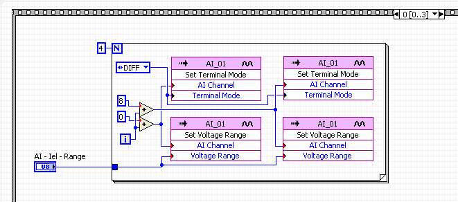

habe seit einiger Zeit ein Problem mit meinem cRIO beim Programmstart. Ich habe eine RT-Applikation, die die üblichen Initialisierungen auf dem FPGA-VI vornimmt. Häufig (aber nicht immer) hängt sich das cRIO mittendrin auf und es kommt die Fehlermeldung "Warning: connection lost...".
Ich arbeite mit 2 DMA-FIFOs, um Daten vom FPGA zum RT und zurück zu übertragen. Mein Verdacht ist eine eventuell falsche Reihenfolge in den FPGA-Abfragen (Nodes) auf der RT-Applikation, eine falsche Konfiguration der DMA-FIFOs oder irgendwelche falschen Timeout-Werte. Könnte das daran liegen? Weiß momentan nicht weiter und bin über Hilfe dankbar!
Anbei Screenshots vom FPGA- und RT-VI

was ich mir vorstellen koennte ist, dass deine while schleife intialize das problem ist.
den error cluster nicht zu beruecksichtigen kann gefaehrlich sein. entweder du implementierst die negiert logik oder du musst den error cluster bei entscheidungen beruecksichtigen.
aber, sehr loeblich dein code, bis auf eine kleine sache: der 2. dma mit 200 irgendwas elementen ist aeusserst ungewoehnlich :-)

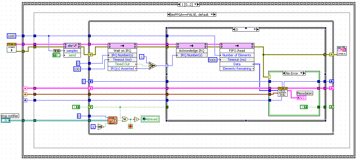

ich benutze eigentlich immer Interrupts um zwischen dem Host und dem Target zu signalisieren "hey, der Puffer is voll, hol ma ab" bzw. "schick ma was runter". Das macht die Daten-Übertragung deutlich stabiler (IMHO). Vielleicht bringt das bei dir ja auch was?
FPGA VI: (in dem Fall sendet der FPGA Daten an das cRIO)
[attachment=14949]
RT-VI (holt die Daten ab)
[attachment=14929]
cRIO - MichaDu - 22.10.2008 08:30

das mit der while-schleife werde ich überprüfen. die applikation scheint ab da irgendwo ärger zu machen.
warum ist der 2.dma (RT->FPGA) komisch? Ich schreibe in der Schleife, die auch für das DMA-Read zuständig ist, nur 2 Werte ins FIFO und habe die DMA-Tiefe "etwas" größer gewählt. Ist das nicht so gut? Oder hier lieber mit Shared Variablen arbeiten?
Was ist denn die Negiert-Logik? Ich muss zugeben, die Fehlerbehandlung etwas vernachlässigt zu haben. Um Popup-Dialoge zu vermeiden, habe ich aber den General-Error-Handler verwendet und "No Dialog" aktiviert. Meinst du das?
Danke für das Lob! ;-)

Hatte mal irgendwo gelesen, dass man Interrupts aus Performancegründen möglichst vermeiden soll (?). Wenn es die Applikation aber stabiler macht, werde ich das in jedem Fall ausprobieren! Meine Programmstarts sind bis jetzt doch weniger gut reproduzierbar (Abstürze mit "Connection lost" error, fehlerhafte Datenübertragung über DMA,...) :-(

ich persönlich programmiere das Auslesen des FIFOs eigentlich immer so, dass alle 50 bis 100 ms ein Interrupt kommt. Die dadurch entstehende Grundlast sollte eigentlich vernachlässigbar klein sein. Wenn man das ganze deutlich schneller betreibt kann das natürlich sehr wohl ins Gewicht fallen ...

Habe das mit dem Interrupt mal ausprobiert, allerdings gibt mir der Compiler dann immer timing constraints aus. Kann das auch an der hohen Gatterauslastung von 95% slices liegen? Ich benutze auf dem FPGA 4 parallele loops, wobei die schnellste 195µs ist. Hier habe ich auch den Interrupt eingebaut. Auf der RT-Seite habe ich ebenfalls 4 loops, wobei die schnellste hier 100ms ist.
Das nervige bei der Fehlersuche ist, dass der Compiler nicht deterministisch arbeitet, d.h. das Compilieren kann auch mal nach dem x. mal erfolgreich sein, ohne dass Codeänderungen gemacht wurden :-(
Beim Aufruf des FPGA-VIs in der RT-Applikation tauchen die sporadischen Abstürze aber immer noch auf. Ich vermute, dass irgendwas passiert, sobald ich "Run FPGA" aufrufe...

wie schnell wird der Interrrupt denn aufgerufen (in Hz)? Wieviel Daten überträgst du denn vom FPGA zum RT-VI (Samples pro Sekunde)?
5 kHz erscheinen mir nun nicht wirklich schnell ...

Ich vermisse einige Randbedingungen
1. Wie groß ist der DMA Buffer auf dem FPGA
2. Wie groß oder klein ist die reaktionszeit von deinem RT
( bei normaler XP Umgebung muss man auf dem FPGA zum Bsp. einen Buffer einrichten der min. die Messdaten für 250 ms buffern kann.
3. Der ACKNOWLEDGE des Interrupt gehört hinter FIFO READ zudem sollte vor dem Quittieren
DMA Time Out abgefragt und ausgewertet werden.
4. Um einen einwandfreien DMA Tranfer zu gewährleisten sollte das Auslesen des DMA Buffer auf
Host seite synchronisiert erfolgen
