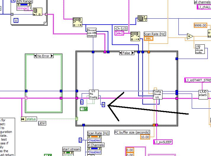

ich bin ein totaler LV neuling!
ich veruche mit LabVIEW einige Sensordaten aufzunehmen und diese in excel abzuspeichern.
nutze den labjack U3-HV mit LV8.5 en.
dafür gibt es ja auch einige beispiele von LJUD und zwar LJstreamUD und U3 Stream Simple Example
und bekomme jedesmal die fehlermeldung:
LabJack Error #70: Timer/Counter Pin Offset must be 4-8 for U3 v1.30+ occured at LJUD_GetNextResult.vi

LJUD Example error - Silverhawk - 08.10.2008 08:13
also das problem ist gelöst!
mit der neuen hardwareversion 1.3 muss man den Pin Offset auf 4 setzen.
der labjack support antworte mir dies:
[attachment=14711]
und damit geht es wieder einwandfrei.
