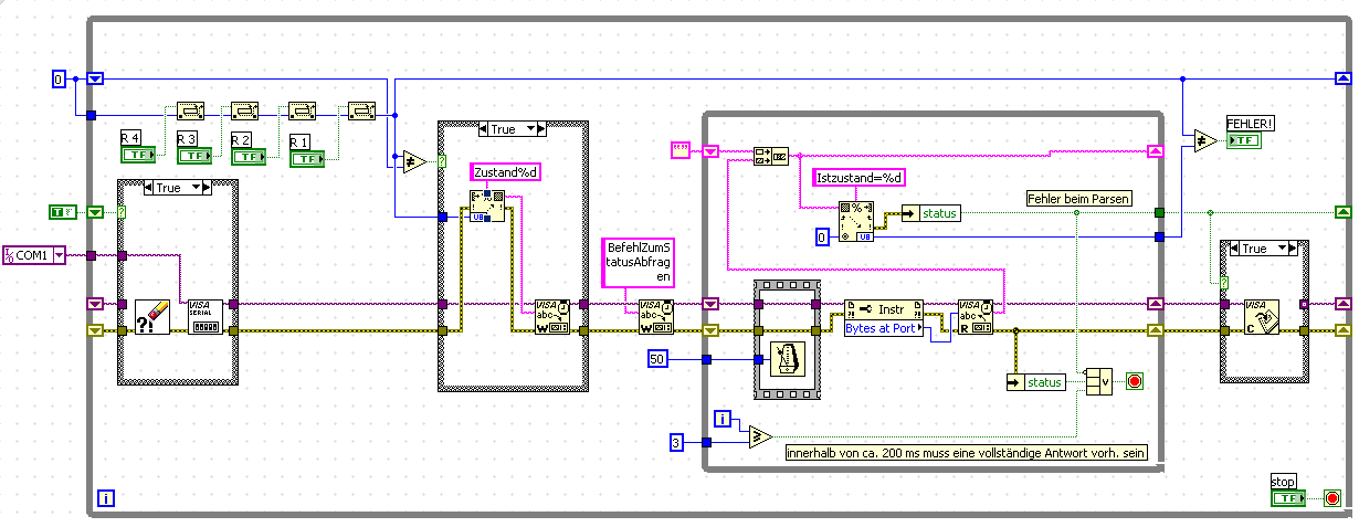

Hi Leute,
ich weiss nicht weiter, aber vielleicht hat ein Forum-User schon aehnliche Erfahrungen gemacht und kann mir einen Tip geben.
Ich habe eine Pilot-Biogas-Anlage. Per LabVIEW wird diese ueberwacht. Das grosse Problem stellt momentan die Temperaturueberwachung dar. Wir haben einen Set-point bei 38°C festgelegt. Irgendwie funktioniert aber die Kommunikation zwischen LabVIEW und dem Relais nicht richtig. Es handelt sich um ein USB-Relais, das per USB-Schnittstelle an den PC angeschlossen ist. Wir haben die Relais schon ausgetauscht aber das Problem besteht weiterhin. Letzte Woche hat die Temperaturregelung etwa 5 Stunden funktioniert, danach hat das Relais irendwie abgeschaltet und nicht mehr die Heizmatten aktiviert, sodass die Temperatur schrittweise gefallen ist. Das war nicht so schlimm! Jeden Morgen habe ich LabVIEW komplett geschlossen, die USB-Verbindung unterbrochen und alles wieder neu geoeffnet. Das hat dann ca. 5 Stunden funktioniert und naechsten Morgen habe ich die Prozedur erneut begonnen.
Heute habe ich allerdings realisiert, dass das Relais nicht "eingeschlafen" ist und die Temperatur gefallen ist, sondern diesmal wurde der Tank ueberhitzt. Das Relais hat anscheinend kein Stop-Signal bei 38°C erhalten (schonmal passiert, daraufhin Relais getauscht).
Ich weiss absolut keine Loesung fuer das Problem. LabVIEW scheint ein Problem mit dem USB-Relais zu haben.
Wisst ihr fleissigen Experten eine Loesung? Anbei noch ein Bildchen von der Relais-Schleife!
Danke im Voraus fuer eure Beitraege!
Mfg Oli

Hallo!
Die Schnittstelle wird vorher mittels VISA Open erstellt und mittes VISA Close wieder ternimiert? Geht leider aus dem Bild nicht hervor... Auf jedenfall hatte ich damit mal ein problem, wenn ich das beenden der Schnittstelle vergessen hatte...
Gruß Marcus
Relais-Problem - Marcus A - 01.09.2008 11:15
Noch ne frage: Könnt ihr die Relais mittes z.b. Hyperterminal steuern oder machen die dann auch merkwürdige dinge?

soweit ich das beurteilen kann befindet sich nur "VISA write" im Blockdiagramm. Weder VISA open noch Close (aus dem Advanved Menu wurden verwendet. Sollen wir lieber VISA open und close anstelle von VIS write anwenden. Und wie wuerde das aussehen.
Und ja, wir haben ein Hyperterminal. Aber dort schauen wir nur ob die jeweiligen Schnittstelle aktiv ist. Und das ist bei diesem besch... COM19-USB-Anschluss eigentlich immer der Fall.
Was sollen wir tun?
Mein Chef kriegt schon immer schlechtere Laune!!!

Hallo of209,
vielleicht schickt dein Gerät an COM19 irgendwelche Daten zurück. Warum schaust du nicht mal ob da noch Daten vorhanden sind die mal gelesen werden wollen? Wink Ich empfehle den ComPort erst im VI zu öffnen und die richtigen Einstellungen vorzunehmen. Und am Ende natürlich wieder schließen. Zu Beginn kannst du ja zum Testen erst einmal mit den "Basic/Advanced Serial Read and Write" Beispielen anfangen.
jau, das wäre auch mein Tip. Das müsste schon ein sehr billiges Gelumpe sein, wenn man nich wenigstens den Ist-Zustand mit einem wie auch immer gearteten Befehl abfragen könnte. Den würde ich dann kontinuierlich abfragen um sicherzustellen, dass die Kommunikation noch steht. Wenn es nun beim Abfragen des Zustandes irgendwann Aussetzer gibt, machst du die Schnittstelle zu und wieder auf. Und wenn du den COM Port z.B. 20 mal hintereinander immer wieder geschlossen und sofort wieder geöffnet hast würd ich aus sicherheitsgründen alles abschalten und die Anlage runterfahren.
ungefähr so:
[attachment=14288]
sorry, hab mal alles in ein BD gequetscht, damit man was sieht ...

Super i2dx,
vielen, vielen Dank fuer deine/eure Anregungen. Habe allerdings noch eine Frage wie sehen die False-Bedingungen der 3 Case-Structures aus? Kannst du die vielleicht auch noch posten? Das waere echt nett. Den Rest habe ich trotz einiger Schwierigkeiten (keine LabVIEW Erfahrung) umsetzen koennen.

Hallo Oli,
normalerweise sollte da nur die Referenz und der Error durchverbunden sein, außer im letzten da ist es auf "Default" eingestellt, kannst du an dem Punkt am Ausgang erkennen Wink.
