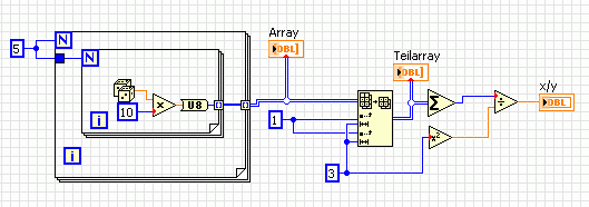

Mittelwert aus Array bestimmen (aus ROI eines Bildes) - Labviewtourist - 02.06.2008 09:31 Hallo, ich habe folgendes Problem. Mit einer Cam nehme ich einen Film auf und lege eine Maske darüber, so dass ich nur noch einen bestimmten Bereich des Bildes habe. Das Bild frome ich dann zu einem Array um und berechne mit einer Formel neue Werte für den Array, danach wird der Array in einem Intensitychart dargestellt. Ich möchte nun den Mittelwert dieses Bildausschnittes berechnen. Wie kann ich das machen und wie kann ich sicherstellen dass er beim Mitteln nur den Ausschnitt der mich interessiert mittelt und nicht über das ganze Bild das ich mit der Maske zum Teil mit Nullen überschrieben habe. (Da meine Funktion nicht linear ist kann ich nicht den ROI mitteln und dann den Durchschnittswert durch die Formel umrechnen, sondern muss zuerst alles umrechnen und dann mitteln...) Danke für eure Antwort gruss Ursin Mittelwert aus Array bestimmen (aus ROI eines Bildes) - Curtis Newton - 03.06.2008 12:26 Hallo, ich habs nicht ganz verstanden, aber kann Dir das helfen? C. [attachment=12818] |
