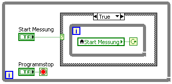

Hallo , ich nochmal
Ich habe wieder mal ein Problem bei dem ich nicht so richtig weiter komme.
Ich möchte nun das geschriebene Programm über einen Start-Buttom starten und es über einen Stop-Buttom beenden. das funktioniert auch mit der eingefügten Case-Struktur doch leider muss ich auf den Start Buttom zweimal klicken wenn das programm läuft um es wieder beginnen zulassen.
Also nun habe ich mir überlegt das ich entweder Start und Stop über den einen Buttom realisierne möchte das heisst einmal klick start erneutes anklicken Stop oder das der Startbuttom nach klicken des Stopbuttom wieder in seinen Ausgangszustand zurückgeht.
Leider hab ich schon das Forum durchforstet und vielleicht aufgrund falscher Suchbegriffe nichts gefunden. Könntet ihr mir einen Link oder Tipp posten?
Ehead
10.0 .vi  StartStop.vi (Größe: 69,48 KB / Downloads: 187)

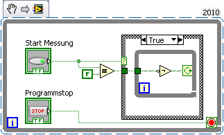

Hallo Ehead,
das bleibt nach Entfernen der hier irrelevanten Programmteile übrig:
- Was soll der Vergleich mit FALSE?
- Wenn Start=TRUE, dann Vergleich=FALSE! Also bricht die innere Schleife niemals ab (da Continue on TRUE)
Zitat:leider muss ich auf den Start Buttom zweimal klicken wenn das programm läuft um es wieder beginnen zulassen.
Wie soll das gehen, wenn das Programm nach erstmaligem Aufruf in einer Endlosschleife hängt?
So könnte es gehen:
Dabei muss der Schaltmodus von "Start" aber auf Switch geändert werden...

Hallo Ehead,
Zitat:Was ich im Moment hat noch nicht verstehe is wenn z.b. einen Kippschalter also Startbuttom warum ich nich wenn ich hin nach unten klicke das es dann läuft(das funktioniert) aber wenn ich dann wieder nach oben klicke stoppt das Programm nicht. sicherlich liegt es an meiner programmierung, kann man es überhaupt so programmieren.
Ein bisschen mehr Rechtschreibung/Punktation würde diesen Sätzen wesentlich mehr Lesbarkeit verschaffen...
Guck dir mein zweites Bild an und setze "Start" dafür als "Switch". Dann sollte es funktionieren...

RE: Geschwindigkeits_Zeit-Verlauf
Das zweite Bild von GerdW ist doch die Lösung deines Problems.
Hab das mal in dein startstop.vi ohne die SubVIs eingefügt, siehe Anhang.
Du musst den Start-Button auf Switch when pressed oder switch when released stellen, dann funktioniert es auch. Das hat GerdW aber auch schon geschrieben. Smile
Edit:
Achso, das hab ich ganz vergessen. Du solltest auch unbedingt eine Wartezeit in die While-Schleifen einbauen. Die CPU-Auslastung ist viel zu hoch.
