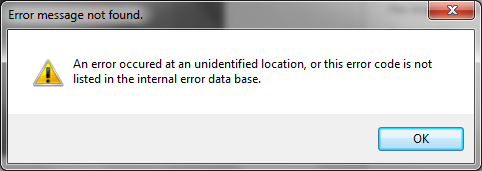

So. Vision Assistant deinstalliert und den 2011er installiert. Alter Fehler ist damit behoben, ich kann also ein VI erstellen.
Aber:
KEINE TEMPLATES MEHR!!!!
Ich gehe auf Geometric Pattern, suche mir aus meinem Standbild ein Template, gehe alle Schritte durch. Wenn ich auf "Finish" klicke, kommt untere Fehlermeldung Sad(((
Das gleiche bei Pattern Matching!?!

Unten ist jetzt auch mal mein erstes solches VI.
Leider klappts noch nicht, ich vermute, es liegt an der Videoanbindung. "Image Out" habe ich zu den Anschlüssen hinzugefügt.
Jedoch gibts hier kein Image In, sondern das erledigt das VI von selbst. Kann ich das nicht einfach alles löschen, statt dessen ein Image In zu den Anschlüssen hinzufügen und dann bei der Color-Extraction anfangen?
EDIT: NEIN, geht nicht. Dann kommt "Falscher Bildtyp".
Aber wenn ich das VI so lasse, wie es erstellt wurde, dann gehts auch nicht. Denn dann kommt ein Fehler, dessen Fehlercode nicht aufgelistet ist.
