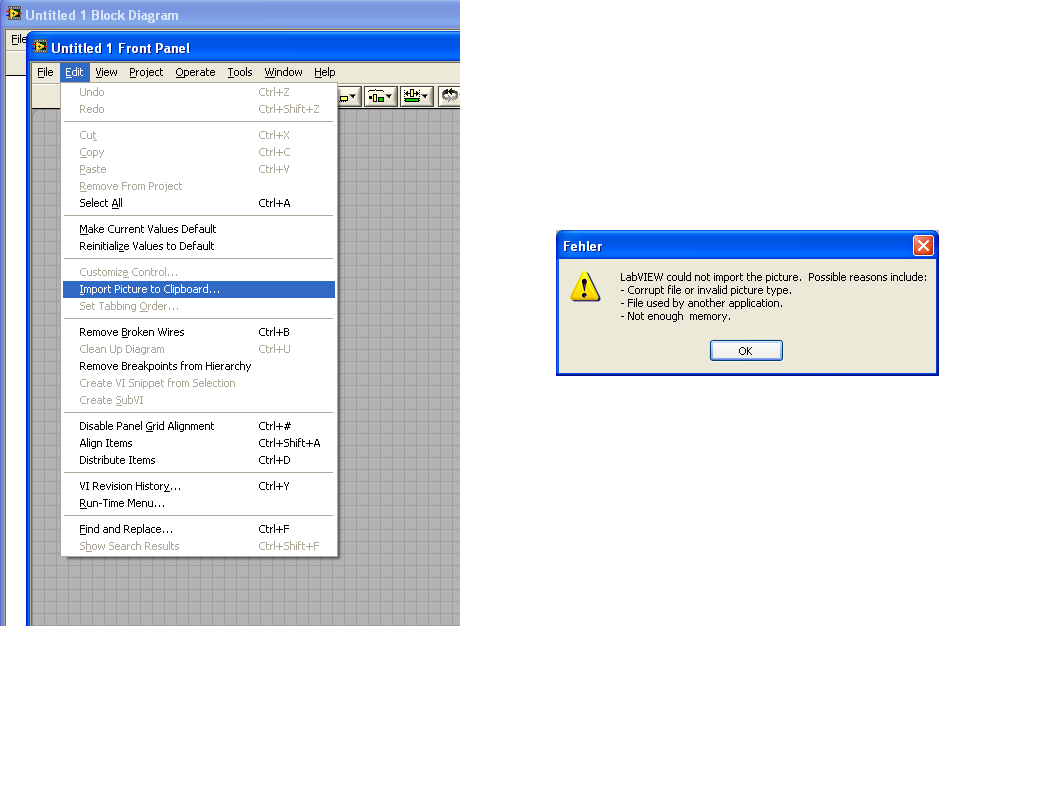

Wie kann ich ein gif ins FP einbinden?
Im Menu eines VIs: Edit->Import File to Clipboard. Danach Edit->Paste.

Guten Morgen,
das will nicht so richtig, können nur bestimmte gifs geladen werden?

Habe ein anderes gif laden können, wieso mache gehen und einige nicht ist mir nicht klar.

Es gehen nicht alle.
Versuch mal diese hier:
GIF Animation in LabVIEW
http://digital.ni.com/public.nsf/allkb/8...92007F46D0

(15.06.2012 06:14 )GT123 schrieb:  Habe ein anderes gif laden können, wieso mache gehen und einige nicht ist mir nicht klar.
Aber das Gif wird ebenfalls nicht aktualisiert während dem main.vi aufstarten?!?
GIFs können sowohl statische Bilder sein (wie auch JPG und PNG sind) als auch eine Serie von Bildern mit entsprechender Framerate. Ein statisches Bild kann natürlich nur ein einziges Bild zeigen!
