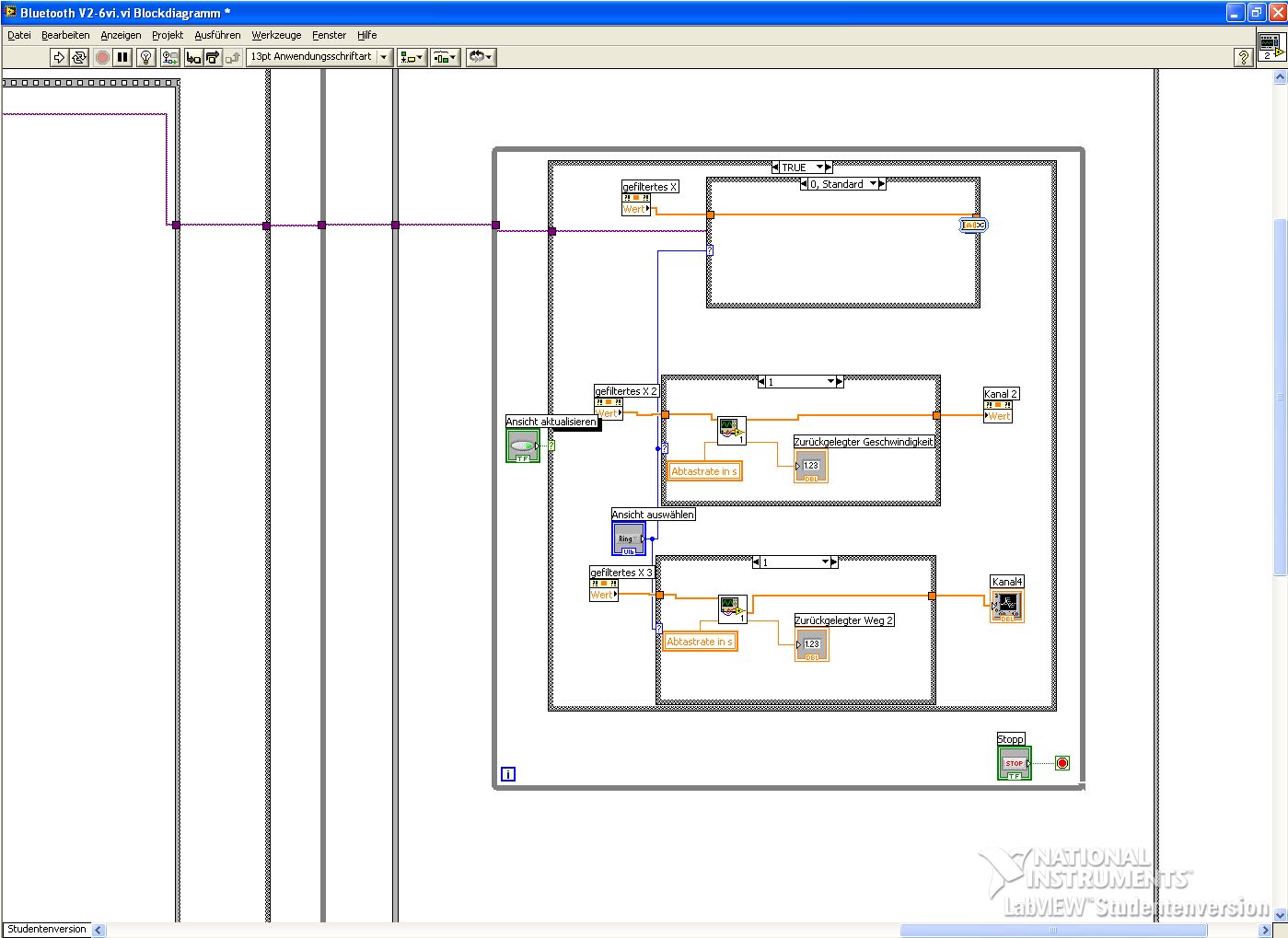

Hallo miteinander,
gibt es einen Befehl, der ein Signalverlaufsdiagramm löscht?
Beim Problem ist, das ich dem User verschiedene Ansicht en geben möchte. Damit er diese tauschen kann habe ich eine Auswahlbox und einen Aktivierungsbutton gemacht. Wenn der Button gedrückt wird wird die Ansicht aktualisiert.
Das Problem istjetzt aber, das das Diagram nicht bei null anfängt sonder am Ende der letzten Anzeige.
Kann man das ändern oder ist da vielleicht das Singalverlaufsdiagramm total ungeeignet dafür?
MfG Felix
P.S.: Im Anhang ein Bild der Schleife

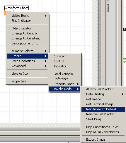

Ich glaube es sollte mit ReinitToDefault funktionieren.

habs mal getested, das scheint nicht die Lösung zu sein.
Aber was ich meine hast du schon verstanden oder?

' schrieb:gibt es einen Befehl, der ein Signalverlaufsdiagramm löscht?
Man löscht die Daten für gewöhnlich mit dem Eigenschaftknoten "Historydaten" , indem man dort mit der rechten Maustaste einen Leervektor anschließt.

Es gibt bei Eigenschaftsknoten eine Eigenschaft namens "Historie". Wenn du an die einen leeren Array anhängst ist der Graph gelöscht.

Stimmt, das habe ich gesucht. So ist es richtig.

so bin grad selber drauf gekommen aber trotzdem danke das mit der Hsitory funktioniert genauso wie ich das will
