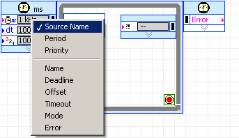

Was ist es für eine Karte? Vielleicht gibt es eine Möglichkeit den Takt von dieser Karte abzugreifen und eine Timed-While-Schleife statt For-Schleife zu nehmen,. dann würde eigentlich alles schneller laufen.
Aber wie es genau geht weiss ich nicht.
Gruss, Eugen
