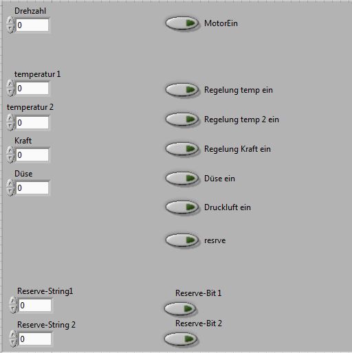

ich bin neu hier im Forum. Ich soll für einen Prüfstand eine Automatisierung erstellen und Habe mir gedacht ich mache das über eine vorher erstellte Excel Tabelle. In der ersten Zeile der Tabelle stehen die Beschriftungen wie Drehzahl, Last, Temperatur...
Ab der zweiten Zeile stehen dann Werte die aus der Tabelle ausgelesen werden und an ein Cluster übergeben werden sollen.
das Cluster übergibt die Werte dann an eine SPS die dies ganze ausführen soll. Die Kommunikation von Labview an die SPS steht soweit bereit und der Prüfstand funktioniert bis jetzt auch einwandfrei im Handbetrieb. Nun weiß ich nicht wie man die Werte aus der Tabelle auslesen kann und an das Cluster weiter geben kann. Es soll alle zwei Minuten eine neue Zeile an das Cluster übergeben werden. Dabei gibt es aber auch Befehle wie "Motor an" oder "Last ein" die im Handbetrieb über einen Druckschalter realisiert worden sind. also ich muss auch True und False an diese Schalter übergeben können. Huh
ich hoffe hier kann mir jemand helfen.

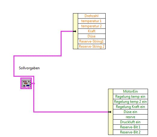

Mein Problem ist beides. hab des Programm gerade nicht auf diesem PC aber habe hier mal nochmal das Cluster wie es aussieht und das Blockdiagramm wie es weiter gegeben werden soll. ich will nun die zweite spalte der Exceltabelle auslesen diese an das Cluster übergeben und nach einer Zeit die auch in der Tabelle vorgegeben ist die nächste Zeile auslesen und an das Cluster weiter geben.

ich hab dir mal eine LLB hochgeladen, mit der du aus einem Excel-file Daten auslesen kannst.
Die ausgelesenen Daten in deinen Cluster zu bekommen sollte mit der Funktion "nach Namen bündeln" aus der Clusterpalette relativ einfach gehen. Wenn nich, musst du mal etwas Grundlagenforschung betreibenSmile
