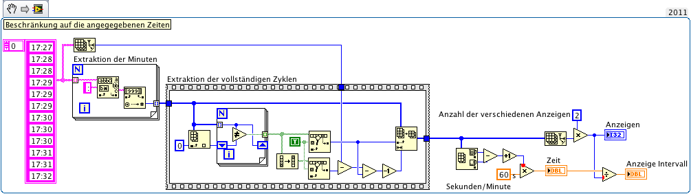

Hi Lucki
Ich nehme an, dass die verschiedenen Anzeigen, Zeit und Temperatur, gleich lang dauern.
Ich betrachte nur vollständige Zyklen für die Berechnung. Die erste und letzte angezeigten Minuten lasse ich also weg. Die Gesamtzeit der vollständigen Zyklen (240s) geteilt durch die Anzahl der Anzeigen (20) ergibt die Schätzung für die Anzeigezeit also hier 12 Sekunden.

@BNT nur knapp daneben - sehr gute Schätzung
@Kwasir: Die nimmst nicht die Umschaltzeit, sondern die Zeit eines vollständigen Zyklus, bestehend aus Zeitanzeige und Temperaturanzeige. Das ist nicht weiter schlimm. Da aber die Umschaltzeit eine ganzzahlige Sekundenzeit sein soll, muss das Zyklusintervall eine gerade Anzahl von Sekunden sein und nicht 27.

Dann fehlt also ein Faktor zwei, wobei man dann wohl mit dem Runden aufpassen müsste, was bedeutet....ach, when in doubt, brute force Big Grin **edit** dass du auch brute force als Lösung genommen hast, Lucy, hab ich erst hinterher gelesen Undecided
"Zwei" Lösungen:
11 Sekunden Verzögerung bei 17:27 und 29 Sekunden Startzeit
11 Sekunden Verzögerung bei 17:27 und 30 Sekunden Startzeit

Deine Lösung mit 11s ist richtig! Jetzt muss ich nur noch das VI verstehen lernen (es könnte ja sein, dass das richtige Ergebnis durch einen doppelten Fehler zustandegekommen ist Big Grin)

Das Lösungsprinzip von Kasi und mir ist wesentlich gleich. Ich habe mir nur nicht die Mühe gemacht, aus den gegebenen Daten ein Array von reinen Minuten per Labview zu machen. Habe das händisch gemacht. Kasi hat das aber geschafft. Dafür habe ich etwas mehr Aufwand getrieben, den Bereich möglicher dt's einzuschränken.
